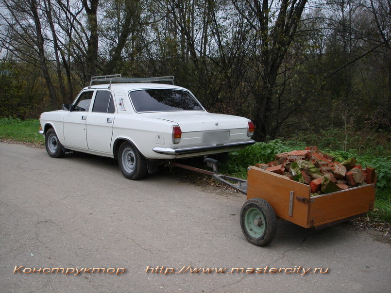

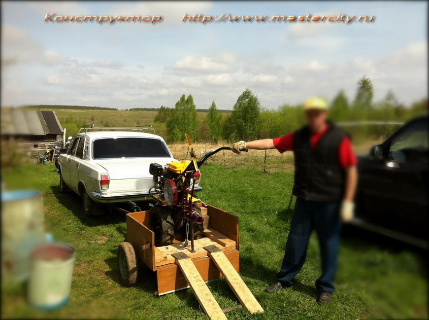

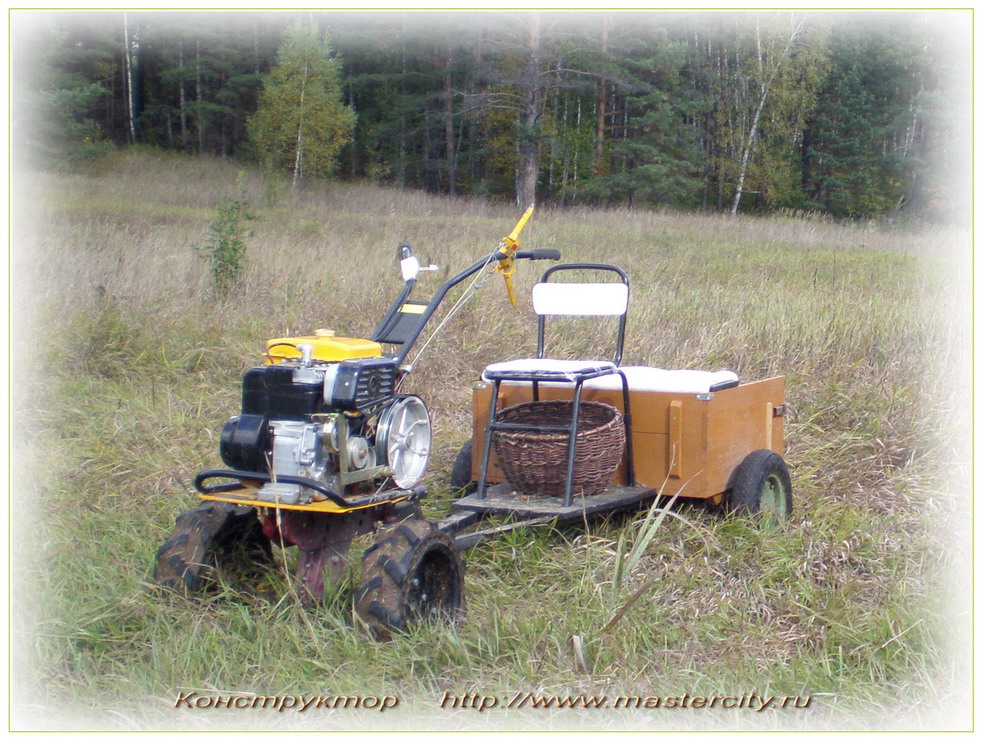

Возможно кому то пригодится.
Тележка получилась удобной и полезной. Удачно получилась развесовка. Загруженная телега с "трактористом" не давят на мотоблок - управляемость осталась неизменной.
Это видео, как строилась моя телега
Может кому пригодится. Тележка очень удобная и удачная.

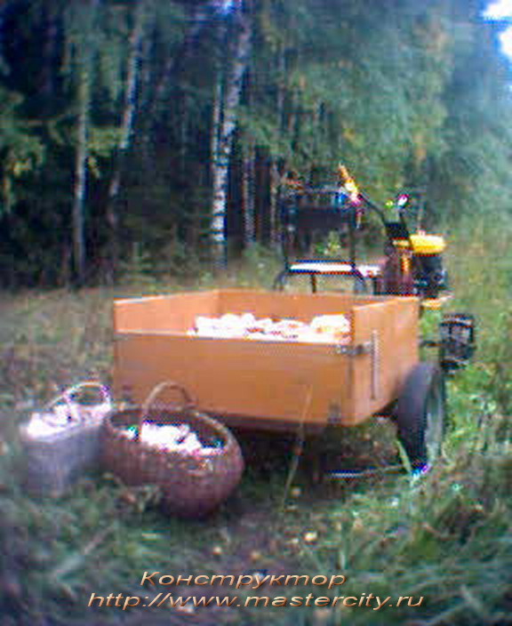

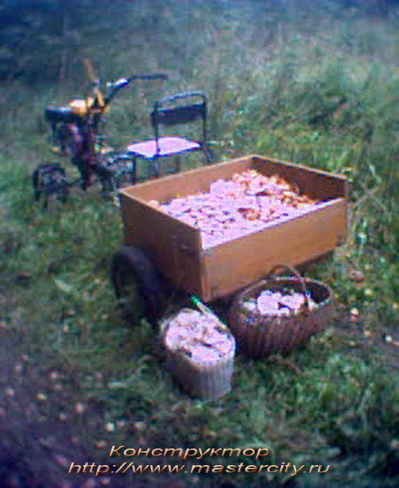

Хорошая тележка за грибами ездить, наверное и меж деревьев проедешь.
Вот и попробуй докажи тут всем, какая тележка лучшая!?
Регистрация: 08.12.2013 Нижний Новгород Сообщений: 502
umnyi, основной + правильно подметил, я грибы порой, катаясь от поляны к поляне, ищу не слазя. И по саду легко, ничего не задеваю.
Смысла нет большую телегу делать - на подъёме мотоблок всё равно пробуксует и ... Маленькую телегу легче вытащить и убрать, развернуть и тягать.

ppp53, вы правильно оценили возможности мотоблока и неправильно тележки. Тележка сварена из профиля, рама лёгкая. Балка по саду (а именно для садоводства телега делалась) не задевает - участок ровный. Законы и возможности механизмов мне знакомы, я проф. водитель грузовика. Лишнего не гружу. Повторяюсь, при желании перегрузить - мотоблок просто будет буксовать - так заложено в конструкцию телеги. Это своего рода ограничитель.
Да, телега перецепляется за автомобиль. Мотоблок крепится в неё на поддон. Так возится мотоблок в пределах деревни. Иногда с пустой телегой могу в карьер слетать за песком. Вот так всё просто и удобно.
