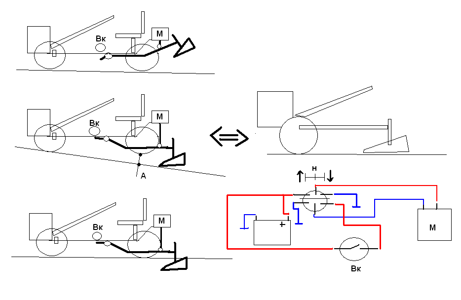

rele_svg написал:
Это говорит о неправильной регулировке .................
Начальный угол захода - градусов 30. А он зараза, упирается в землю шустро лезть. Угол уменьшать - так тем более "как на лыже" будет. Увеличивать - да куда уж более........ !
Ну и в чём тут НЕПРАВИЛЬНАЯ РЕГУЛИРОВКА начального угла захода ?

рр53, тебе нужно сравнение?А как это осуществить?При весе моего трактореннка при твоей схеме я ваобще пахать не смогу.Китайские трактора из тяжей,которые тяжелей и млщней
Регистрация: 11.10.2012 Каменец Сообщений: 595
рр53,ещё раз почитай.
Регистрация: 18.04.2012 Ярославль Сообщений: 6748
kazik написал:
Две нижние тяги есть в обоих схемах. И эти тяги основные несущие так же в обоих схемах.
В чём "изюминка" ещё плюсом двух (одной) верхней тяги ???
В Беларусах, например, поголовно - две тяги с поперечиной (других и не видел), к которой всё крепят - но пашут же !
И поощутимей бы аргументы. А то "будет пахать - не будет" - из области предположений !

ppp53, может и на мотоблоке плуг с мотоблочной сцепкой сразу в землю лезет?

ppp53 написал:
В подъеме.

В подъеме.
Мама родная!
А на двух тягах волоком что ли волочится ?
ppp53, не волочится. Но без специального приспособления - мотоблочной сцепки - на двух тягах ничего не сделаешь. Трех точка не требует этого сложного спец приспособления, достаточно одной центральной тяги.
С мотоблочной сцепкой на двух тягах большая длина всего прицепного. При подъеме вся тяжесть будет находиться дальше от мотоблока, а соответственно и баланс будет другой.

Марош написал:

рр53,читать умеете?По ссылке читали?,Нет.Поробуем еще.Земля при пахоте давит на плуг.Согласны?Плуг очень хочет провернуть в месте крепления к нижним(или нижней одной)тягам.Согласны?В 3-ех точке эта сила сопротивления не пропадает зря.Она через вернюю тягу давит на трактор,пригружая его.Точка пересечениях силы от верхней и нижних тяг сходится на раме трактора между передней и задней осями.Если эту точку сместить к передней оси,она пригрузится,но разгрузится задняя ось и трактор будет пробуксовывать.Если сместить к задней-пригрухитьмя больше задняя,но морда будет приподыматься.

Марош написал:
Марош написал:
И где на рисунке всё тобой наговорённое ?
