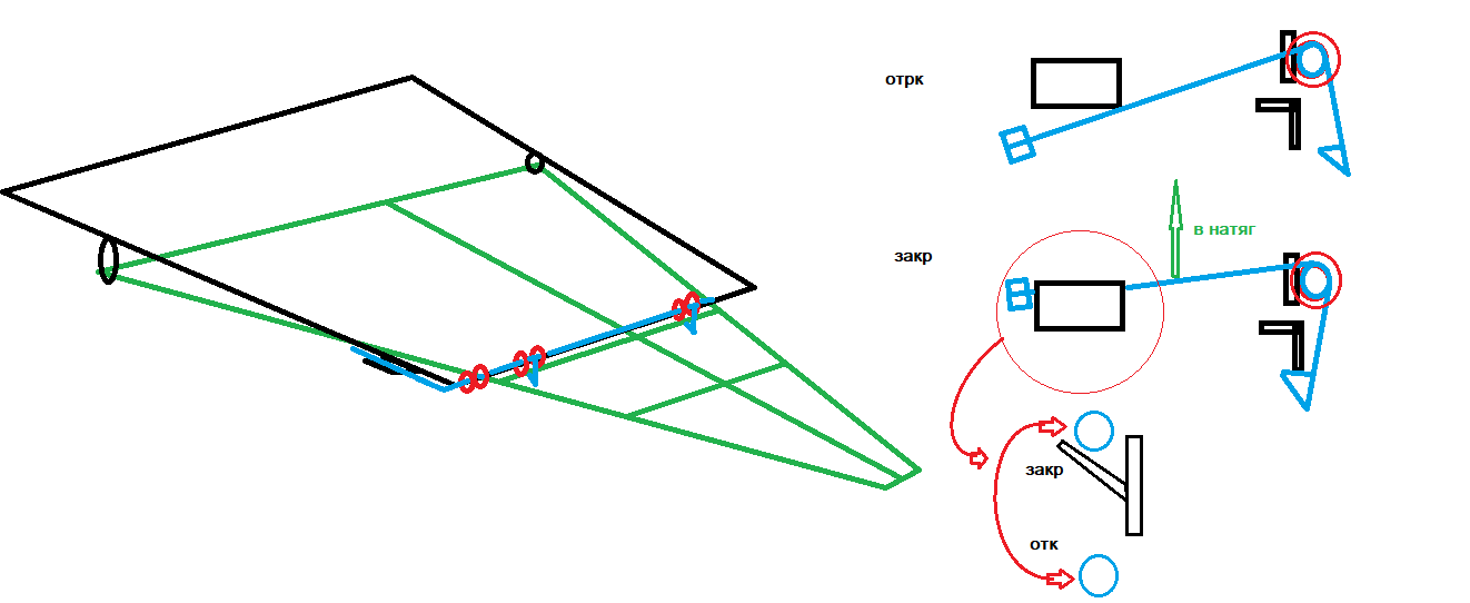

Jesha, А вот о саже не подумал.... спасибо. Придется отказаться от дымохода в 30 метров, но вот нктшный в 6 метров почистиь все же реально, только с две дверцы с двух сторон..

Jesha, нкт думаю так почистиь можно, где красное - дверцы, и ершиком - туда-сюда...
Но все же в эксплуатации дополнительный колодец и дополнительный ТО практичнее будет..., а проще и рискованнее с НКТ...
