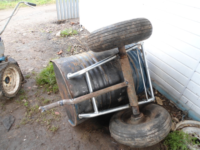

))))), Сергей, плуга из баллонов не выйдет, а вот активная дисковая борона даже очень....
...уфф...., ели в архиве отыскал..., это для "затравки" :
была еще где-то с автором этого проекта но не нашел , а если диски взять поболее пропановских , то вполне что-то интересное выйдет...

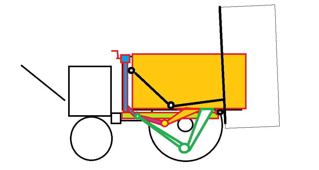

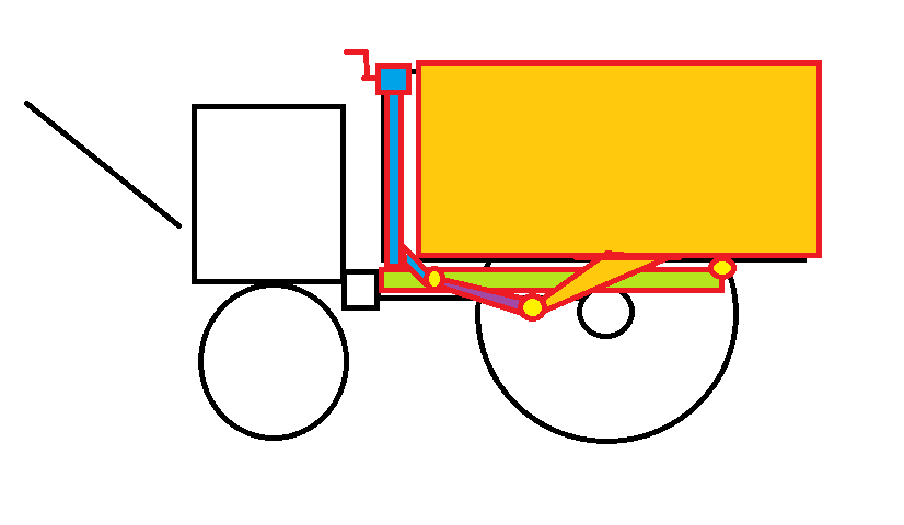

)))), пардон, похоже последняя фотка не "в тему"....
