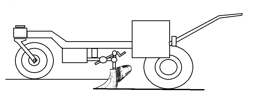

Jesha написал:
Тогда плуг должен быть без пятки вообще.
пятка наверно и не нужна, а полевая доска да, но в этой ситуации пятка роли не играет, небольшой наклон носком вниз и пятка почвы не коснётся.
Jesha написал:
При наклонах агрегата вправо или влево, плуг будет пытаться заглубиться ( но колеса не дадут), либо вылезти вверх (не сильно, но будет).
вот дофиолетово, главное это эфект от наклона, в виде увода плуга в сторону.
Djuse написал:
Начните с термеха, то что в посте пишите, не является аксиомой.
пусть будет техническая механика.
о догмах спорить не буду, но в данной ситуации это не оспоримо.
при переднем приводе МБ ведущее колесо разгружается, при заднем догружается, остальное не существенно.

СаняТ3 написал:
Но хотелось бы иметь угол захода такой же. И в борозде плуг упираться будет больше. Хотя да, как вариант.
СаняТ3 написал:
Так же подумал, вопрос качания в сторону, возможно решить третьим колесом, но тогда просится и четвертое с другой стороны. В итоге получается схема два колеса на оси + опора плуг = треугольник.
Может тогда трицикл с плугом стоящим вместо переднего колеса, против колеса в борозде?

Jesha написал:
по сути плуг будет работать как обычный навешиваемый на мотоблок, с той лиш разницей, что его будет меньше выталкивать.
Jesha написал:
около 8 лет пахал родным плугом МТЗ-05, правда с отвалом для копки картошки.
плуг стёр, поставил конский, небо и земля, сопротивление существенно ниже, не скажу, что в разы, но там, где с родным МТЗ буксовал, с конским идёт сам и на много глубже можно пахать, но хуже рыхлит почву, не бульдозерит и пласт более цельный, но тоже подтёрся, сейчас поставил полностью стоковый от МТЗ, практически новый, выпуска СССР, идёт трудно, особенно на утрамбованных огородах.
Jesha написал:
Женя третье колесо не для предотвращения качания в сторону, а как упорный ролик.
то есть одно колесо ведущее, одно спереди, между ними висит плуг, он тянет оба колеса вниз, но так как от ведущего колеса возникает реактивный момент, поднимающий плуг и переднее колесо, заднее ведущее пригружается.
всё, замкнутая система, которая в принципе должна работать.
далее, у нас возникает вероятность рысканья по курсу тут у нас есть точка, которая будет твёрдо держать точку опоры, это ведущее колесо.
далее плуг, который заглублён в землю и прижат одной стороной (полевой доской) к невспаханной поверхности, там упор конкретный, не сдвинется. регулируя угол между полевой доской и ведущим колесом, получаем некую величину, при которой сила пытающаяся повернуть плуг, нажимающая на отвал и усилие реакции опоры от полевой доски будут скомпенсированы и при вертикальном положении плуга вся конструкция пойдёт прямо.
наклоняя весь механизм вправо или влево можно корректировать направление движения, переднее опорное при этом в боковой плоскости будет проскальзывать.
третье колесо предполагается именно как боковой упор, чтобы не играться постоянно и его планирую делать убираемым, чтобы можно было пройти первую борозду.
Ну в кратце как то так, рисовать в облом, голова другим занята.

СаняТ3 написал:
С реактивным моментом всё понятно, и оно действительно работает. Но если в варианте плуг за простым МБ, плуг идет не по центру МБ, а относительно колеса в борозде, что дает плечо разворачивающее МБ. То в варианте плуг перед колесом, мы можем скомпенсировать силу давления земли на отвал, силой давления земли на полевую доску, что заставит плуг идти без увода. При этом ведущее колесо оказывается не с боку, как ранее, а прямо за плугом. Это позволяет толкать плуг прямо. Однако вряд ли плуг будет идти четко прямо (разница в земле, наклоны). Потому его можно будет поправлять как конский плуг, качанием ручек МБ. Правильно? Может пойти.

Jesha написал:
и да и нет.
То есть в теории да, а на практике земля имеет разную плотность, зависит от влажности, состава почвы, даже от того, что по огороду на садовой тележке провезли навоз!!!!!
в результате получится рысканье.
Jesha написал:
да, только всё зависит от скорости движения, можно тупо не успеть.
допустим на МТЗ первую брозду я прохожу или на холостых 3 передача, или даже на 1 передаче, а последующие борозды на 3 и можно даже ручки не держать.
Дочка прикалывается, там с конским плугом, вроде прошлой весной.
На самом деле, на рисунке одно, а при ВЫКЛАДКЕ немного другое.
на рисунке слева, от колеса до плуга почти пол метра получается, если не больше, ну и колёса у меня стоят СНЕЖИНКА полноценные 165х80х13 (радиус около 30 см), а в предлагаемой схеме можно ограничиться колёсным диском с грунтозацепами, радиус около 15 см, плюс ручками придётся компенсировать меньший вес, по этому думаю уложиться даже в меньшие габариты. ну и у меня получается почти метр недопаханного до забора (на МТЗ двигатель почти на пол метра вперёд выступает а на китайце супертяже ещё больше), а в новой схеме должно оставаться меньше недопаханного.
Судя по всему одна из копий по мотивам МК
Из личного опыта, окучник в борозде удержать трудней, чем плуг.
