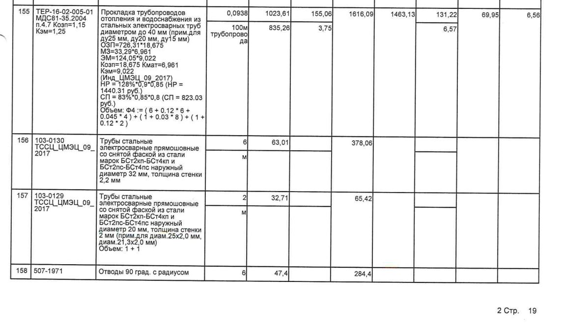

vitya, спасибо, удалось "взять", т.е. сфотографировать почти всю док-цию по отоплению.
По ней решено менять радиаторы только в подъездах - это отличие от того, что Вы нашли в смете с госзакупок.
Но указана сталь.
Фото док-ции по отоплению:
Регистрация: 24.11.2010 Санкт-Петербург Сообщений: 1972
Интересно то, что части листов в документации закупки нет.
Это уже отдельное нарушение.

vitya, имеете в виду в док-ции на систему отопления (фото выше)? Таблица с перечнем материалов? Чего именно не хватает?

в смете ВСЕ на стали. Смета на ППР будет отличаться в разы.
хотят ППР?
ок, новая ведомость объемов работ, новая смета, новый конкурс
таблица с перечнем материалов как раз в закупках есть
нет чертежей и первых листов
должна же выкладываться вся проектно-сметная документация
