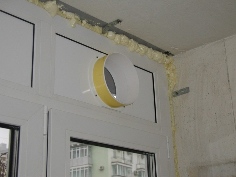

Jail - Да, в правую комнату отрезок мал,но поверьте я очень чуствителен к шуму (новые окна "развратили") и в ночное время его еле слышно( двигатель работает на 50-70%)решётка не стоит в этой комнате, а в другой где длинный отрезок там решётка стоит шума но шума нет и решётка при таких оборотах двигателя не свистит, одним словом тишина.
Какой литературой пользовались? Где брали информацию по подбору и сбору?
Всю инфу брал здесь на форуме. Сам всё собирал, проблем не было, лень сверлить было 17 отверстий,
потом шпильки в потолок и на них вешал каждую деталь, вообще то я ожидал большего шума, если какие есть вопросы, пишите.

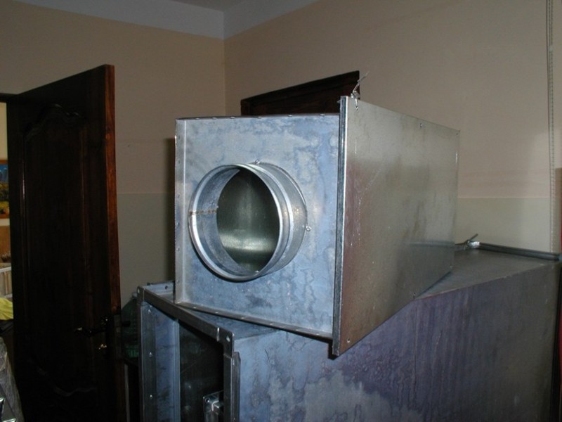

Вопрос к olme и ко всем насчет угольного фильтра. То, что он нужен для поглощения запахов - однозначно. У Вестэко цена кусается и какая емкость - неизвестно. Засыпной практичнее, но в и-нете упорно лезут ссылки на угольные фильтры для воды.
Вопросы - какая марка угля для очистки воздуха, каков размер гранул, какова толщина засыпки (при тонком слое воздух просвистит быстро и не успеет очиститься, при толстом будет большое? сопротивление). Как устроен корпус фильтра - не полетит ли угольная пыль в систему (может после него надо ставить фильтр грубой очистки, или фильтрующий материал уже внутри корпуса).

Решил поднять тему чтобы спросить уважаемого olme как ведёт себя угольный фильтр ВестЭко в перспективе времени, как часто приходяилось менять кассеты? Решил доработать свою систему с синтепоного фильтра до угольного с карманным, усилив попутно приточный вентилятор.
А в связи с чем вы решили на уголь перейти? Трасса рядом и... или другие соображения? А вент какой ставите? У меня есть такие же планы, сама установка у меня приточно-вытяжная, правда. Но вот мысли в развитие своей по части фильтраций и распределения потока(прикрыть там где не спишь, например, на ночь и т.д.) беспокоят
Запах бензина всегда присутствует в воздухе(( Проспект Мира рядом. Я уже взял этот фильтр и сменный карманный про запас ещё. Канальник на 700 кубов (был на 410), с запасом на сопротивление грязного фильтра. Одна только проблема - у корпуса фильтра почему-то не предусмотрены крепления, а на фотках olme не видно как он закреплён на потолке. Теперь на очереди роторный рекуператор, для экономии электричества.

Для начала одна поправка. Если используется угольный фильтр то надо до него воздух очищать ступенчато, т.е. 1 фильтр 3-4 класс очистки, 2-ой фильтр 7 класс и только потом угольный фильтр.
Это и для эксплуатации лучше ( 7 класс менее загрязняется и дольше работает) и более качественно работают. Каждый класс предназначен для защиты от определенной пыли.

На одном из фото применен один фильтр
Да, вы правы, в вестэковском фильтре G7 а затем сразу угольный. Я тоже подумал глядя на свой старый G3, что как-то странно учитывая какое количество сажи за пару дней налетает. Но G3 пылесосить просто, с G7 видимо будет сложнее.

А где Вы покупали это оборудование? Из их сайта не понял, есть ли в комплекте переход на круглый воздуховод для приточной части? Вставил их эскиз.

Если не сложно, можете реальные размеры этого фильтра выложить?

675 на 340 крышка, 295 высота и патрубки ещё выдаются на 40 с каждой стороны от габаритов крышки.
