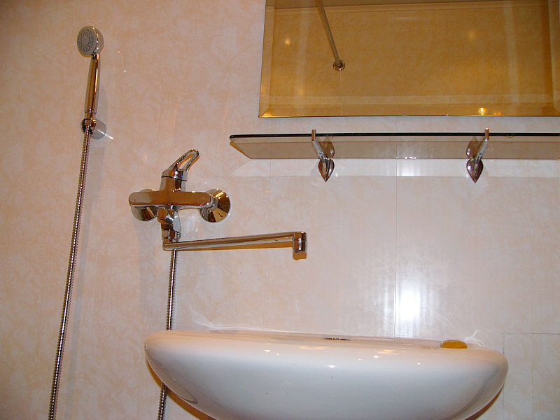

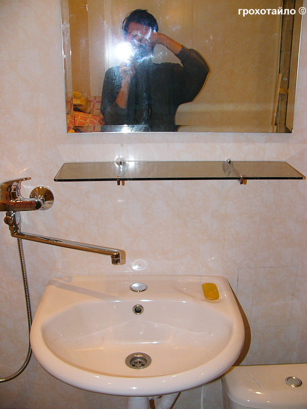

Потолок сделан металлическими панелями альб, стены пластиковыми панелями 25*2700 по 125 рублей. Если будете такие покупать, обратите внимание, много брака в окраске. Всё это крепится на деревянную обрешётку. Места, где висит фурнитура, сделаны с проставками. Фото до обшивки будут попозже. Осталась ещё стена где дверь, но там доборы надо покупать. Если есть какие нибудь вопросы, задавайте.
Зеркало, мойка и вся остальная фурнитура из гостиницы Россия

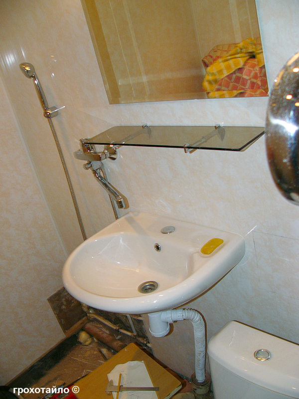

Ну и для контрасту несколько кадров до.
Это после того, как плитку оббил.
Ремонту тут небыло 40 лет, поклейка пенопластовых плиток не в счёт. Трубы меняли лет тридцать назад, тут ещё до меня бачок сверху был!

И вопрос.Панели на обрешетку в ванной.Обрешетка наверное сосновые реечки? Не клеенные? И крепили к стене часто?А то от перепадов влажности возможно покоробится. И не боитесь что под этими панелями от той же влажности грибочки всякие, ягодки пойдут? С вентиляцией то там того, туго?Точнее наверное никак :-( А влажность в ванной после после принятия душа как правило изрядная.

На фото P1190053.jpg видно, почему я зафигачил раковину повыше. Болты попадали именно в этот кирпич, который держался на чесном слове. А мудрить с укреплением чесно говоря не хотелось. Чугунную ванну разбил, разрезал и вынес один! Наверное с фотками усё.
Четыре, пять шурупов на полтора метра. Сосновая рейка. Насчёт вентиляции, я думаю, будет всё ОК. Во первых вентилятор я сделал, чтобы включался вместе с освещением, а во вторых тот самый люк, который над унитазом, очень хорошо тянет. А так как я его ни как не затыкал и не закрывал, он будет вентилировать воздух за панелями, я на это надеюсь

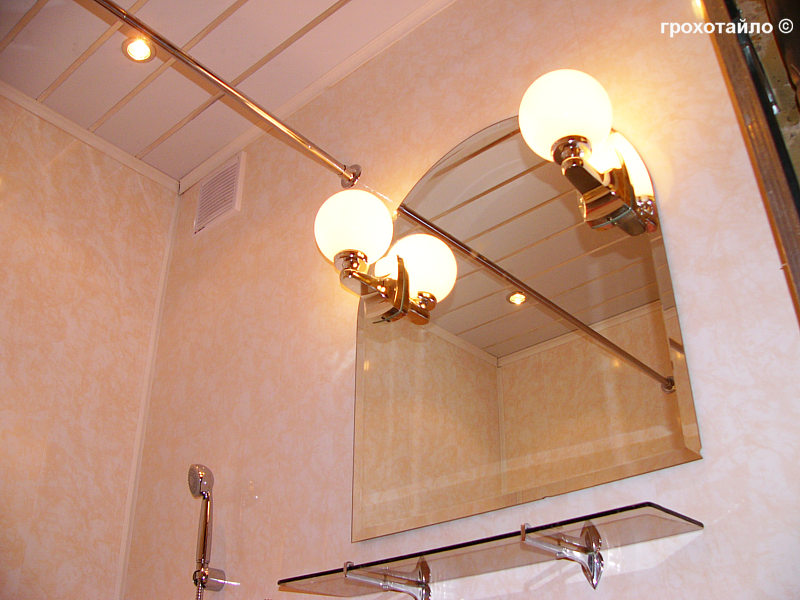

Можете подробней рассказать как крепится потолок? Он из алюминиевых панелей? Стык стена-потолок прикрыт пластиковым плинтусом? Он защелкивающийся? Т.е. в комплекте с этим потолком ничего не идёт для заделывания стыка? В Кастораме Самарской предлагают такой потолок, а как крепить спросить не получилось у работников.

Аллюминиевая панель, крепится на специальной рейке с зубчиками. Просто защёлкивается. Рейка сделана с таким расчётом, что между двух панелек вставляется блестящий профиль. Крепится к потолку напрямую дюбелями. Обратите внимание, что если Вы будете делать подобное, то надо сделать отступ от потолка сантиметра три, хотябы через деревянные проставки, иначе галогенные лампы не влезут.
Прохожий написал :
Чесно скажу, не спрашивал. Щели между потолком и стеной довольно приличные получились, но плинтус, который предназначен для пластиковых панелей всё это прекрасно закрыл. Плинтус без защёлок, но с пазом, куда вставляется панель. Я ещё немного накосячил с этим плинтусом, отрезы не очень удачные получились, но думаю герметиком удасться всё это привести к идеалу.
Рейка с зубчиками - стрингер. Также у продавцов подвесного потолка нужно спросить про регулируемые подвесы для него - не всегда можно обойтись бруском..Ну и про пристенный финишный уголок тоже спросить..Это я к тому, чтобы с продавцами разговаривать на одном языке..
Выглядит смонтированный потолок изнутри примерно так:
Если стены не выравнивались, то каждую панель и вставку надо вымерять, иначе, если отрезать по длине сразу пачкой, то пристенный уголок не закроет щели..
Если за подвесным реечным потолком на минимальном расстоянии будет холодный бетонный или из ацеита потолок - то как бороться с конденсатом?
Понятно - проветривать.... но как..... такое узкое пространство?
Не подводить же с одной стороны вход воздуха, а с другой выход? И если это воздух с влагой - будет больше конденсата? Или ...... фиг с ним... потом сам высохнет? А если вентилляция только в одном углу....?
Минимальное расстояние меньше 10 см всё равно не сделать - лЯмпочки тогда не влезут. Так что пространство не такое уж узкое..
