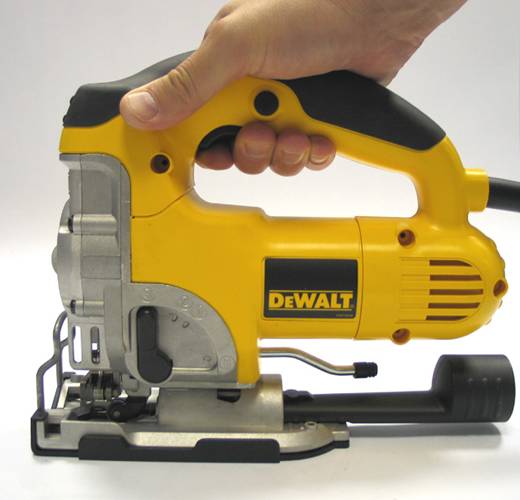

Bhead написал :
У DW одна неоспоримо хорошая вещь - широкая пилка для плинтусов из комплекта.
Которая, к сожалению, отдельно, практически не продается и на Бош не подходит.

helmutivan В Москве видел один раз на рынке, по неправильной цене, там же "примерил" на свой Бош - не подошла, т.к. мешает защита пальцев - У ДеВолта она по другому сделана и пилка в нее не упирается.
"Легко" висела - хороший аргумент - вы мне сейчас ссылку хотя бы одну приведите, где она продается в наших краях или хотя бы артикульный номер на нее.

Так "защиту пальцев" снять можно с лобзика на время пока пилкой Т142НВ (или DT2074) пилите.

ADM05 написал :
Это Вы в инструкции такое прочитали? У Вас лобзик Бош 135? Пробовали там "защиту пальцев" снимать?
Раз десять снимите - потом сама сниматься начнет без вашей помощи.

На самой упаковке пилки DeWalt написаны две маркировки Т142НВ и DT2074.
Какое-то время назад тоже интересовался - где бы увидеть пилку именно Т142НВ производства Бош? В каком-то старом каталоге нашёл упоминание об этой пилке. В более новых каталогах этой пилки уже не было. Задавал вопрос о судьбе пилки Т142НВ бошевскому БСС-дилеру. Я так понял, что бошевскую пилку Т142НВ сняли с производства. И в настоящее время можно приобрести эту пилку только производства DeWalt. И раз на упаковке DeWalt-овской пилки присутствует две маркировки, то пилки должны быть одинаковы. Одинаковы в том числе и по размерам.
Я так и думал. Когда примерял на свой лобзик, обратил внимание, что на старые Боши эта пилка подходит без всяких "танцев". Спасибо.

Ruba написал :
Это уже недоработка Боша. Новый лобзик то могли сделать так, чтобы он подходил к "старой" пилке.
