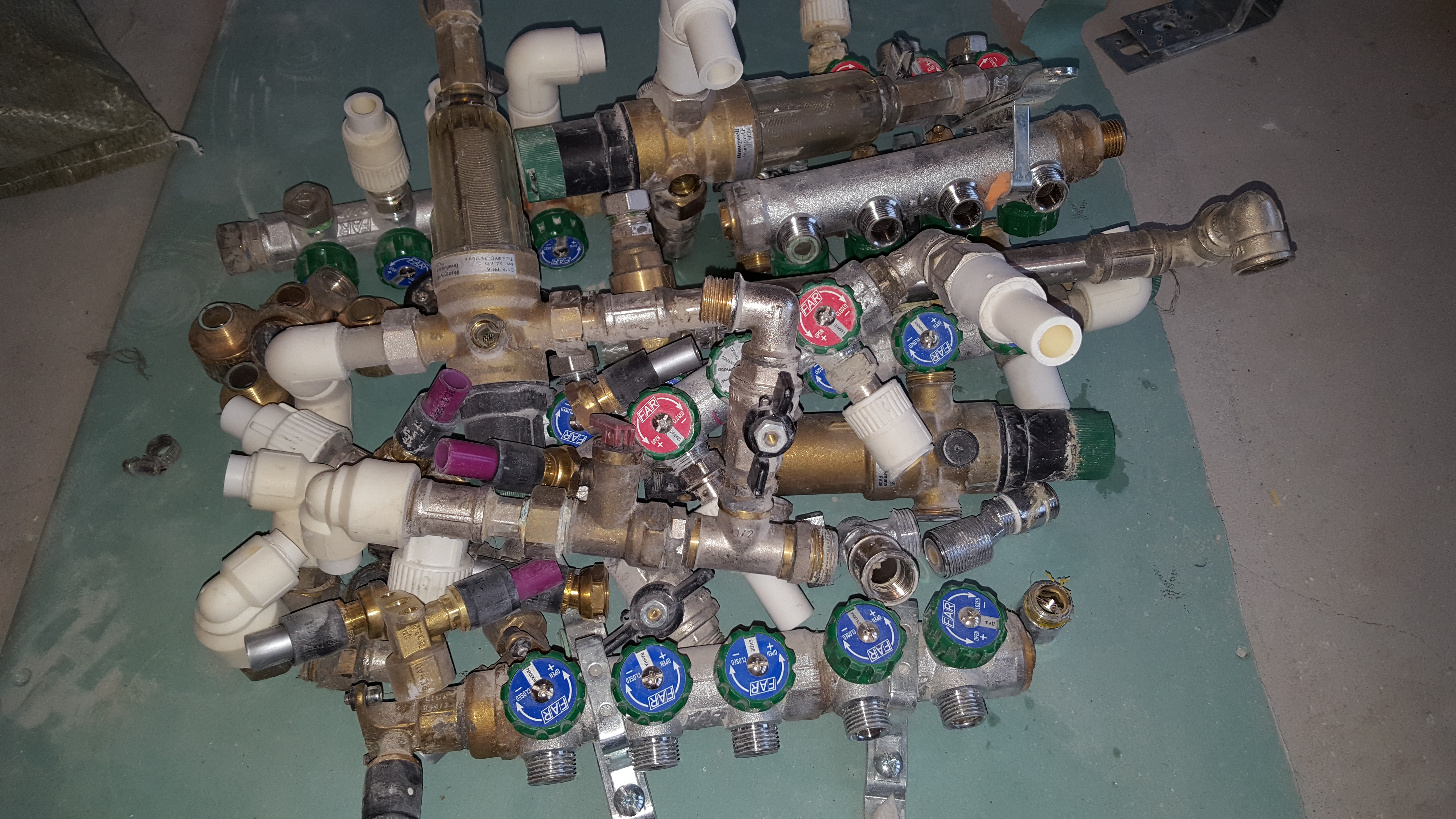

Да? А если потребителей много. И смесители встроенные в стену? Даже, если не все, а часть. 20250412_190210 Или, допустим, перестал работать термостат, смеситель ванны. Даже , пусть и немного потребителей, и не встраиваемые. Предлагаете всей семьей сидеть без воды, ремонт легко может затянуться.
И как часто такое случается? Любой сантехник, пришедший чарез пол-часа, даже уровня тебя или БВ - легко поставит загушки отрезав трубу и выкрутив фитинг. Делов на 10 минут. Заглушки и ключ можно сразу положить на полку или приклеить к стене. Что бы не искать в случае аварии. Ты же настаиваешь на установке крана, который скорее всего никогда в жизни не понадобится. Я понимаю - кран пожарный гидрант. Должен быть - и есть надежда что не понадобится. А тут зачем? Глупость, лишние детали и лишняя работа. Заинтересован только сантехник - срубить побольше бабла.

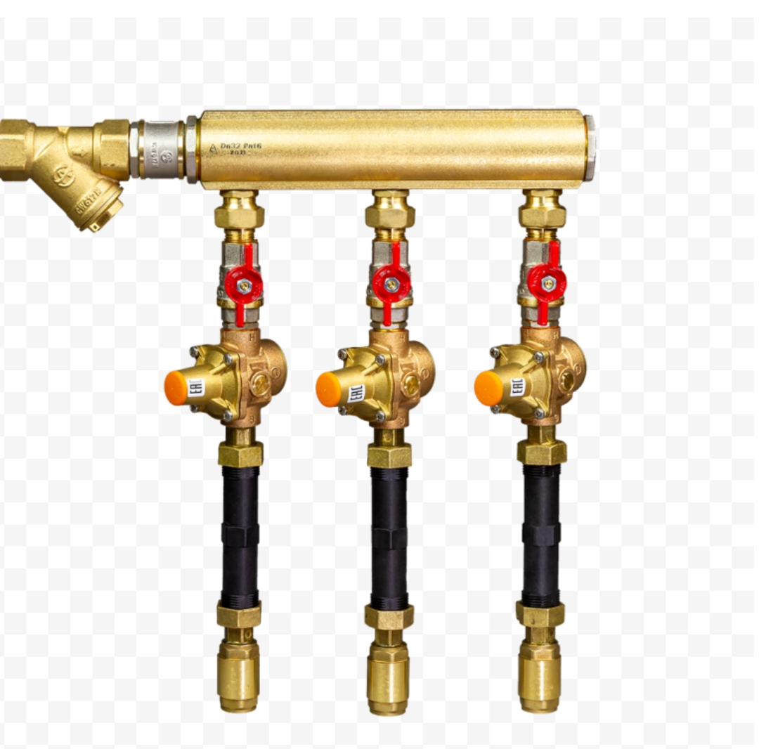

Во, нашел фантастический идеальный вариант - каждому потребителю свое давление, взаимовлияния точно нет) Отключение - пожалуйста
Screenshot_20251218-222809 Дорого, богато. А что так олигархам не делают? ;)

Во, нашел фантастический идеальный вариант - каждому потребителю свое давление, взаимовлияния точно .....
Вода без водоподготовки? В топку такие решения. И на всякий случай - проблема надумана. Нет такой проблемы. То о чем вы говорите - существует только в вашей голове и может быть еще пары психов. На стиралку и унитаз дроссель поставить - если так тревожит стабильность температуры.
