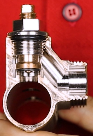

Я понимаю, что ваше мнение - если коллектор фар - то все плохо, только резать)
Достаточно посмотреть внутрь коллектора фар, чтобы убедиться что коллектор фар и есть самая очевидная причина "нехватки и влияния". Внутри "половина цилиндра с дырочками в сторону вентилей" . Некруглое сечение, это плохо для потока. Полу - "живое сечение", как здесь писал "специалист по сечениям")). Там происходит всякое разное, что тормозит поток. Например, не каждой кухарке понятное слово "кавитация")) Далее, крошечные отверстия к вентилям. И, "изюминка", такие же мини-вентили, их можно сравнить , с теми же отопительными фаровским, по kvs и кубам. А, какие еще регулировочные? Рехау и rehau ставил, но естественно, не регулировал, т.к нет необходимости.

А, какие еще регулировчные?
Valtec и его клоны.
"Итальянские" клоны FAR не в счёт.

Стоимость пары резьбовых заглушек рублей сто пиисят. И их хватит на все.
А куда, простите, эти заглушки ?)) Сразу в мозг, импланты, ненужные отделы мозга заглушить, которые отвечают за логику, если есть такие)) больше некуда 20171113_235840 Конечно, можно коллектор, с евроконусами. Без вентилей. Но, их еще найти надо, не уверен, что сейчас можно. Плюс дополнительное пространство для удобной установки этих заглушек. Ну, и далеко не все пользователи считают себя сантехниками. В принципе, правильно делают. Судя по этой теме.
Встройки, душевые, глушить можно. Большинство. Грое/хансгрое. Но, тоже, еще надо вынуть и найти комплектные монтажные заглушки и болты, что не реально.

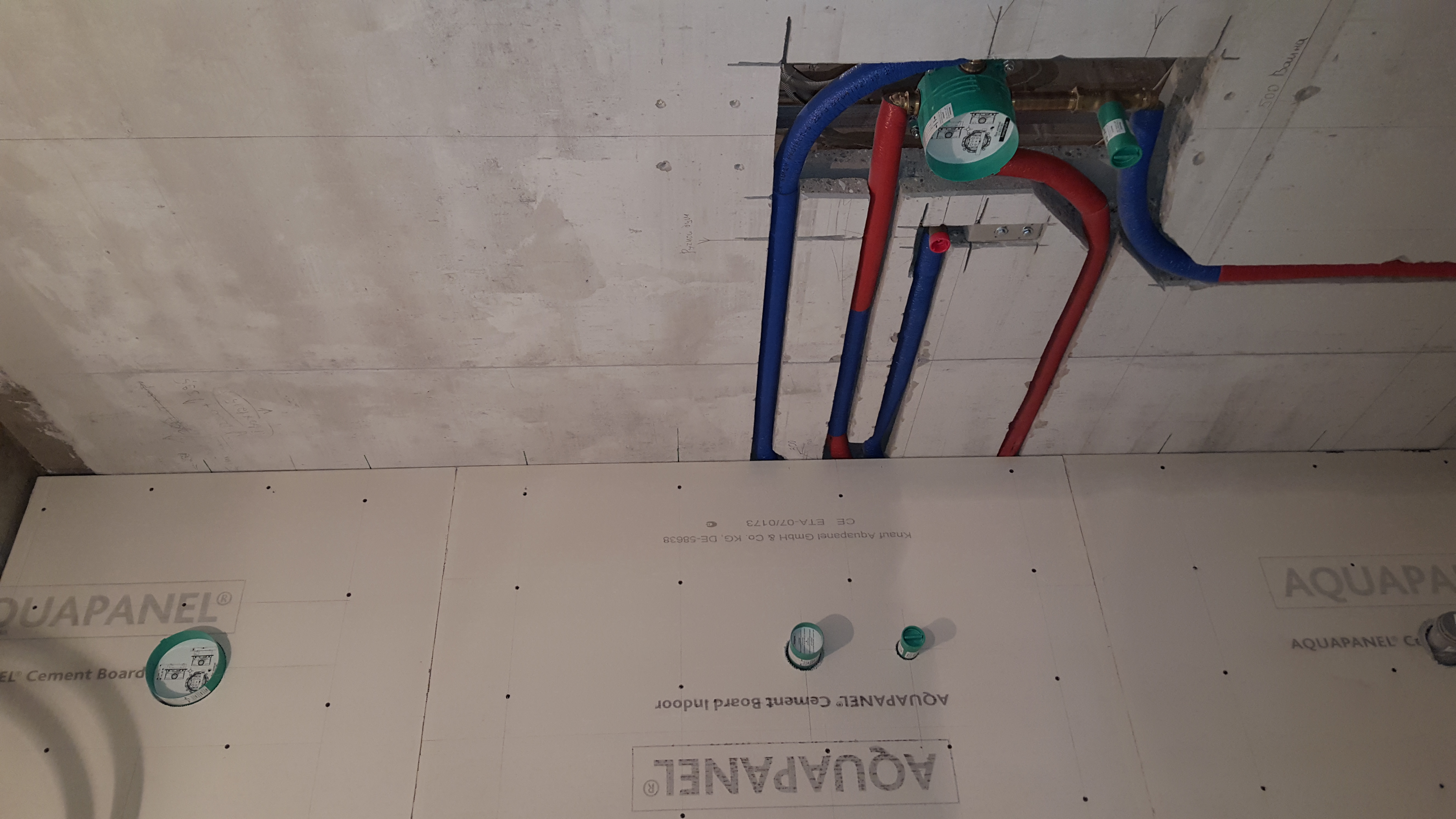

А когда квартира 200-400+ метров, семь СУ, и далее по списку?
Однушка 30м2? Скинуть трубу на отвод коллектора заглушку - нормально. Только заглушку и вставку ЕК повесить на коллектор вместе с подлезучим ключиком. Газовый N3 сантехника Абдулы не влезет, а у нормального очередь неделя.
Вполне нормально, вместо того чтобы просто закрыть краник, и никого в спешке не вызывать

ВТБ!, тебя на резкость не учили наводить когда фоткаешь?
