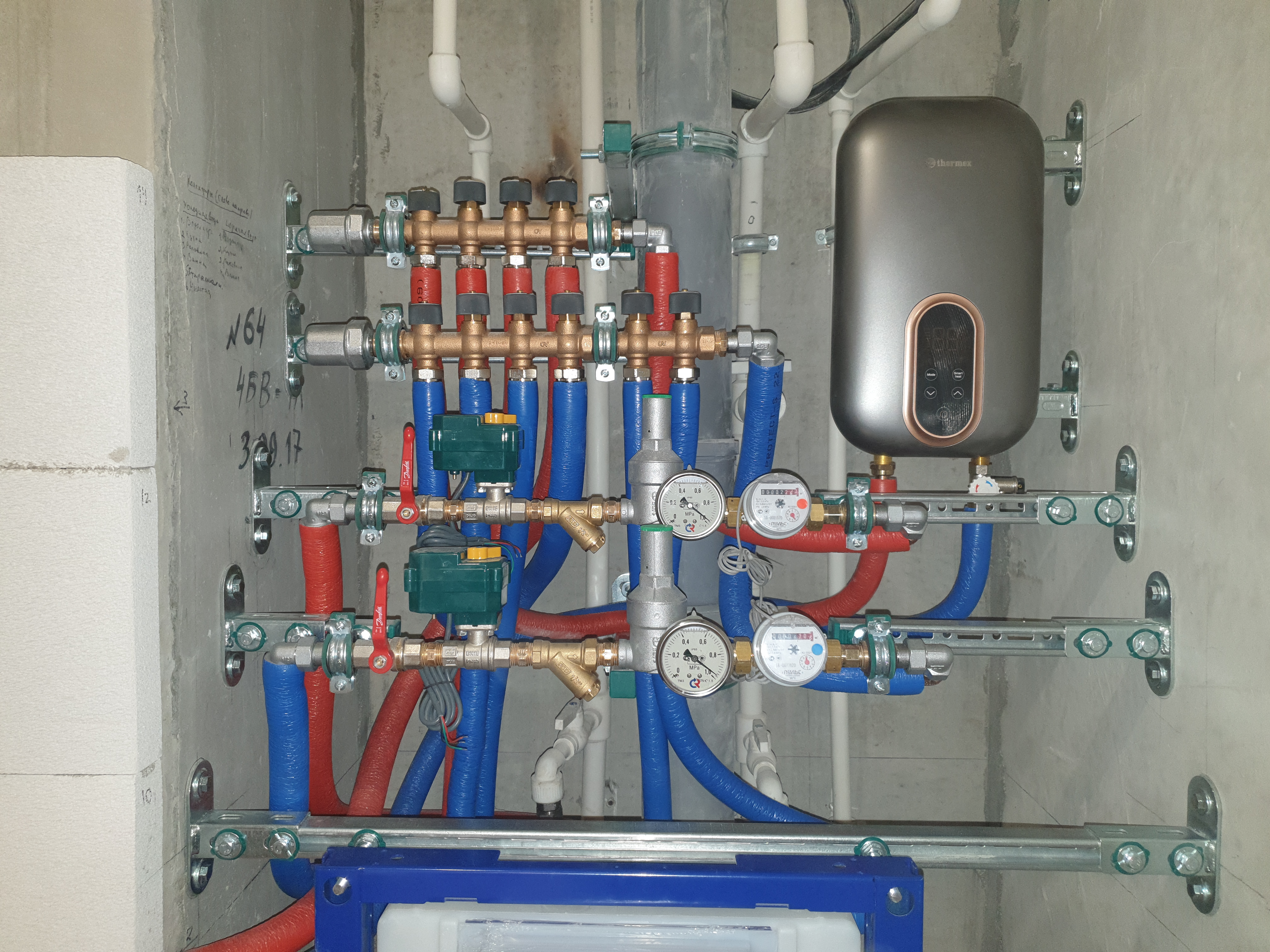

По РД только опять же вопрос - хватит 1/2 (kvs 3)
Хватит - тебе там расходы (большие потоки) не нужны. По схеме - ты опять рисуешь накидные гайки и глупости с барашкаами. Зачем? Объясни, что должно случиться что бы возникла необходимость перекрыть отдельно раковину или унитаз? Коллектор - это дорого, громоздко, обязательно потечет (со временем) и навязывает неудобную объемно-пространственную композицию. Это только на картинках местных безумцев выглядит красиво - на практике логика побеждает - зачем собирать в одно место все трубы, ради того что бы крутить барашки? Непременно в одном месте??

ВТБ!, какие фото? Стояков ГВС/ХВС?

Водонагреватель. Можно использовать вентили на коллекторе. Краны совсем не обязательно. Труба 16. 20211006_153827
Я бы сделал без барашков и накидных, но у качественных производителей нет коллекторов с отводами под РЕХ. Уже весь интернет перерыл.
А зачем тебе качественные? Ты что, всерьез полагаешь, что некачественный коллектор может разорвать на части? Или что с ним случится?
Что случится с накидными гайками - их может просто порвать (постояннодействующая сила прижима) и/или потечет кольцо резинки евроконуса.

Все-таки РД оставлю
А зачем оно там? Тем более, когда коллектор с вентилями.
Далее, стиралку отводить от умывальника не следует, этак смысл коллектора вообще теряется. От горшка отводить можно, но не от того, куда люди руки суют.
По поводу ЭВН, подключение тройниками при наличии коллектора тоже логичным не выглядит. Насчет двух ШК на нем уже было сказано, продумайте защиту от дурака, чтобы они не оказались перекрыты оба.
И еще по ЭВН. Готового решения я не видел, но на самом деле совсем несложно сделать автоматическое переключение на ГВС от ЭВН. Для этого один из его кранов должен быть с электроприводом, тогда при включении ЭВН рубильником в электрощитке можно сделать так, чтобы этот кран открывался, а электроприводной кран аквасторожа на ГВС закрывался. А при обесточенном ЭВН соответственно наоборот. Если у вас есть возможность сделать так (или есть знакомый электронщик), то лучше предусмотрите электропривод на ЭВН заранее (или место для него).

Очень хорошо, просто замечательно. Без барашков, но с индивидуальными редукторами для каждого потребителя и "электроприводами для эвм". Какие то "дизайнеры" собрались. Ни себе ни другим ничего никогда не делали. Даже не видели. Но, знают как.
Это новенькое. Здесь всегда практиковались советами найти "хорошего сварщика". Или "хорошего токаря". Ну, логично, да. Сначала найти, затем познакомиться. Либо сразу "знакомого". Криптосантехники достали уже своими фантазиями.

MADONNA, просмотрел что есть. Кроме Rehau коллекторов с отводами под РЕХ не нашел. Видимо, это не массовый вариант.
TAB написал 12.01.2026 в 12:49
У всех на картинках так подлючен ЭВН. У меня проточник. Тоже нужна защита "от дурака"?

Ага, мы знаем. А вы - нет.

Глеб Абдулов написал 12.01.2026 в 13:09
Миллионы мух как правило ошибаются. И я как раз про проточник, с накопительным ситуация совсем иная. Не нужно проточник закрывать с обеих концов, лучше дать шанс воде внутре его свободно расширяться и сжиматься.
