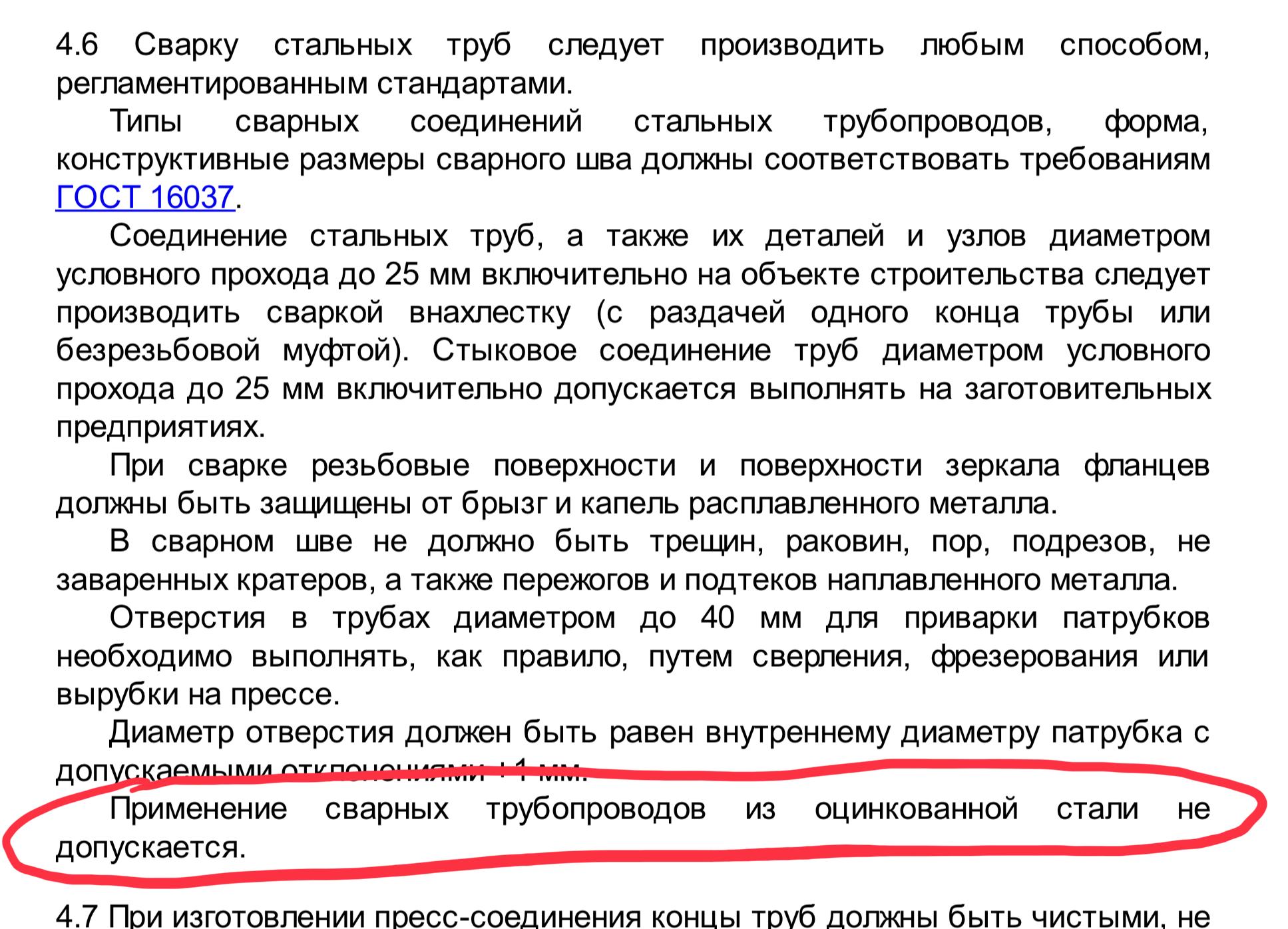

Естественно читал. Эта фраза написана в п. 4.6
IMG_3151В печку это СП! Немедленно!

18.12.2025 в 09:46:34
master.msk написал 18.12.2025 в 09:33
По проекту, и при постройке вашего дома, наверняка использовалась сварка, если не самих стояках, то на отводах.
Конечно всё на сварке. Но трубы могут быть и не оцинкованные, я не знаю.
master.msk написал 18.12.2025 в 09:29
спокойно можно делать оцинковкой на сварке.
Чтобы "спокойно делать" нужно сначала аргументированно убедить инженера с УК. Иначе не разрешат и соответственно не будут отключать воду на время работ.

Ну смотрите. Формально сотрудник прав. У него есть веский аргумент. А именно пункт нормативного документа. Мне в ответ возразить нечего, кроме как "а вот я думаю что так лучше и мне на форуме сказали..."
Никак он не прав, ни формально и по факту. И сейчас аврийщики со сваркой ездят. Просто хитрожопые "инженеры", раздувают в свою пользу, сварка труб это дорого, уметь надо. Нормальные сварщики не идут в жкх, там бардак и сопливые начальники , без мозгов, но с купленными дипломами.
Написано что материал стояков чёрная сталь...
Информацию о доме где смотрели, на риэлторском сайте?) Ничему вас жизнь не учит. Черная - на отопление. Оцинковка на водопровод. Черную на воду не ставят очень давно. От нее плохо будет системе водоснабжения. Сомневаюсь, что ваш дом уникальный.
Я думаю. Вам надо просто почистить краску на трубе и посмотреть. Фото сюда скиньте, вместе посмотрим на черную трубу на водоснабжении в мкд, было бы интересно увидеть. В приципе, могли строители начудить, но верится с трудом.
Оф. Название, не "черная труба", а труба водогазопроводная, вгп, гост 3262-75. "Черная труба" может быть только на форумах, в интернете. Или в переписке с оф. Лицами вашего ук))

Не совсем понятно, как он может быть не прав формально если такой пункт в СП есть. Данный нормативный документ не действует или что?
