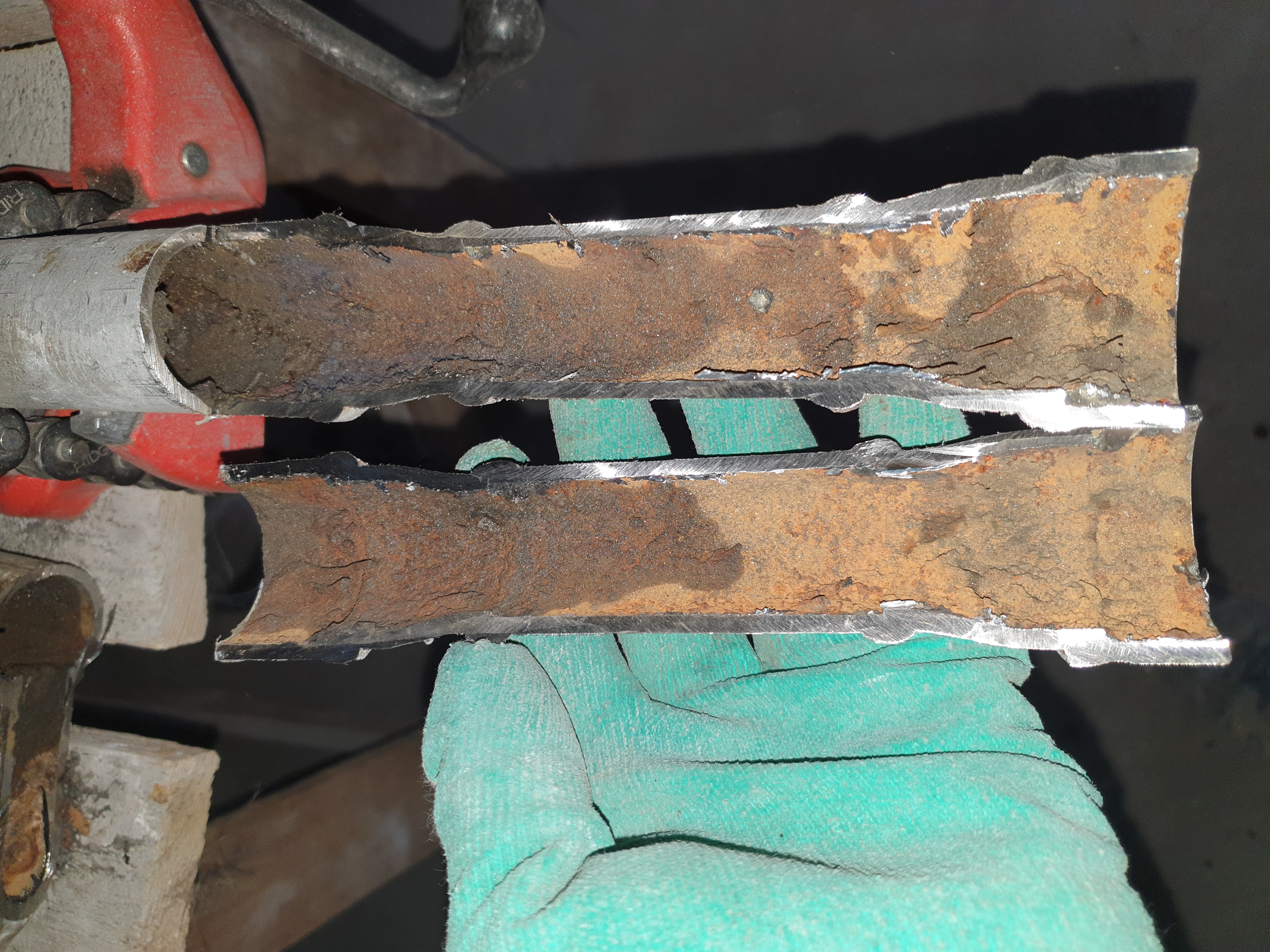

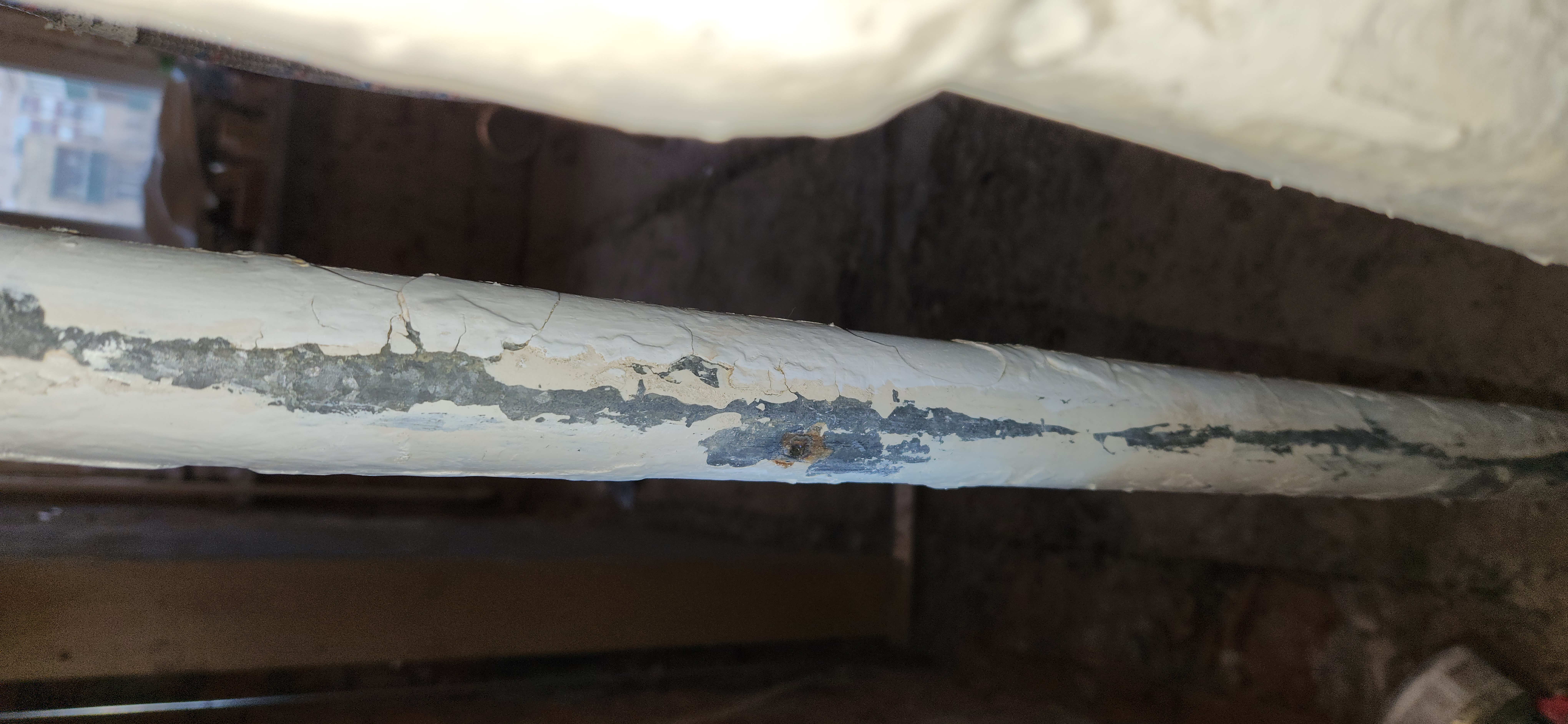

fhntv,  можно не лезть в эти дебри, везде оцинковка даже если стояки ппр, большие диаметры металл.
гальванистам
Ну, а в реальности, всегда все и проще и хуже одновременно, т.е по другому все, нежели в головах теоретиков, трубы стояков за 2 года. Правда это итп 20211213_123929 Обычно такое состояние за большее время 20251114_171305

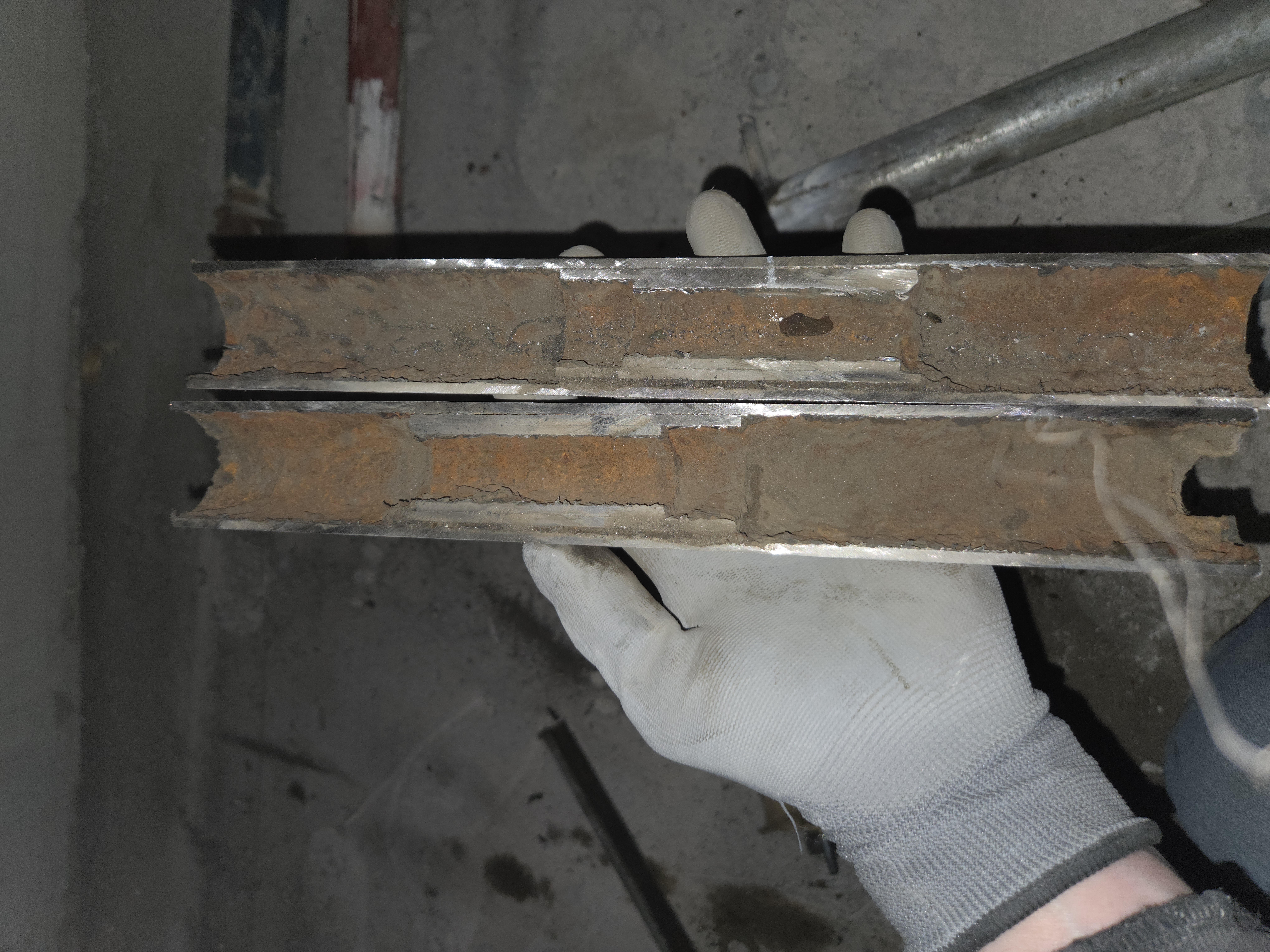

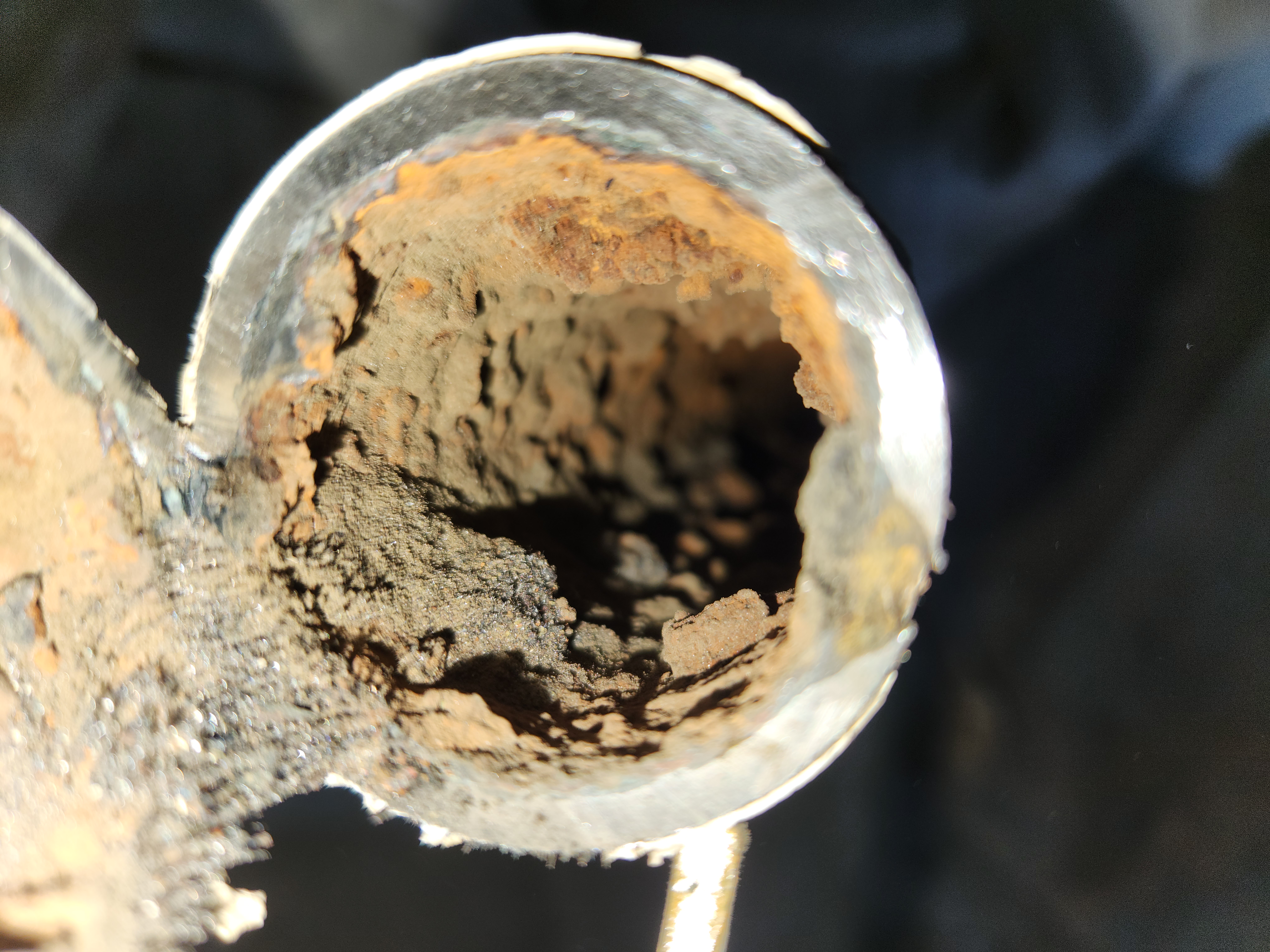

Но, если нельзя, но надо, значит можно. Соответственно, надо делать максимально близко к тому, как было. Как минимум, теми же трубами. Сварка, по факту, никак не влияет. Сколько ни пытался найти "повышенную коррозию" не нашел. Десятки старых стояков порезал вдоль и поперек, нет нигде. На отводах в основном, на резьбах. Свищи могут быть, где сварки и рядом нет. 20250324_123848 20250313_111800

IVAN-TLT,  Да цинк выгорает в районе шва.
Защитное действие цинка работает двумя способами: 1 как покрытие 2 как анодный металл
Вы никогда не задумывались, почему в водонагревателе магниевый анод - палочка в центре бака, и он работает на весь бак, защищая его?
Так вот - цинк рядом со швом защищает шов.
Если ставить черную трубу - защиты ноль.
По поводу на резьбах.... Цинк через некоторое время исчезает (так же как и анод в бойлере) - а в резьбе толщина стенки трубы тоньше... и коррозия проест свищь раньше, чем на качественном! сварочном шве с полным проваром всей толщины стенки.
