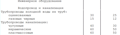

IVAN-TLT написал 18.12.2025 в 09:21
Дом постройки 1990 года, серия 121Т-02, материал старых труб неизвестен
Время службы оцинкованой трубы-30 лет. ВСН 58-88 К концу этого срока цинк вымывается и оцинковка становится обыкновенной чернухой. Так что на сегодня можете смело считать что труба не оцинкованная. Даже если в 1990 она была оцинкованной. Я то же менял у себя в квартире стояк. Заранее всё подготовил. Взял кусок трубы чуть шире старого стояка, приварил к нему отводы и стакан. С таким расчётом что бы оставшийся вверху кусок старого стояка вошёл внутрь нового а внизу чтоб было хотя бы встык-всё это это для того что бы не варить снизу вверх. Договорился на определённое время. Спустился в подвал перекрыл стояк Сам-никакую УК не привлекал Отрезали заварили. Всё заняло не больше10 минут.

Алексей Рыбкин написал 19.12.2025 в 11:12
Не знаю, как по нормативам, но у отца в доме начала 50-х годов постройки пару лет назад меняли оцинкованные трубы. Не берусь утверждать, что они отстояли со сталинских времён, но с 70-х их точно не меняли. Смотрел - оцинковка была на месте.

Норматив открывается по моей ссылке. Но разумеется бывают исключения. Но обычно оцинковка по холодной-30 лет, по горячей-20 После этого уже не оцинковка а одно название 455
Вот, этот самый случай, когда "слышал звон", лучше бы совсем не слышал ничего. Стаканы нужны не для этого. До ду 25 включительно. На деле, они будут собирать шлам. Только хуже с ними. Если, конечно, у вас стояки не ду 20. Да, и то лучше без стаканов.
Труба на гвс начинает зарастать, практически сразу, где то больше, где то меньше. Что значит "вымывается"? Разрушается, покрывается налетом...все что угодно, но не вымывается. А, на хвс, где нет циркуляции горячей грязной воды, совсем ничего не происходит, только налет небольшой. И, с внешней стороны защита. Перестаньте нести пургу, оцинковка нужна. Одно дело локальные выжженные участки по 20мм, а другое дело, участок стояка. Чем вам цинк помешал? Можно зачистить предварительно в местах сварки.
Защита цинком основана на том что в реакцию вступает цинк а не защищаемый металл Цинк является более активным металлом, чем железо, поэтому он будет коррозировать вместо металла Поэтому цинк постепенно тратится-в просторечьи вымывается

master.msk написал 19.12.2025 в 11:54
И где конкретно шлам будет собираться? На стенках стакана? Стакан нужен для того что б не варить снизу вверх а варить по крайней мере встык
Нет, чтобы не заузить при сварке. Не случайно до ду 32. Плюс это удобно/технологично при сборке/монтаже, полностью. Но не для ремонта. Нижняя труба остается, если отрезать у пола, минимально, у вас будет потолчный шов, в 5 см от пола. Такого и врагу не пожелаешь. И верхний, не ровно, если встык, а 2 ступени внутри. Или 3 шва по месту. Так никто не делает. Не думаете же вы, что самый умный, никто не может или не хочет? Греют, расширяют. Вернее грели и расширяли, другие трубы были. На отоплении и диаметры другие.
Есть две реальности. В жизни и в интернете. Такое впечатление, что они все меньше похожи. Что они там пишут..о чем вообще...
Я говорил не то что она не нужна а то что по факту её через определённое количество лет обычно нет -даже если изначально она была
Как всегда, все завист от воды. У вас только стояк хвс и колонка? Таким, как вы, точно нужно оцинковку. И обязательно зачистить места сварки и обработать цинковой грунтовкой. Не только защита, но и возможность увидеть свищ на чистой поверхности.
