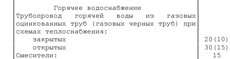

BV написал 19.12.2025 в 16:53
Это не срок службы оцинковки внутри, а срок службы трубы. Это несколько разное.
Исходя из того что срок службы неоцинкованной трубы -то есть в просторечьи чёрной то же указан и он значительно меньше - логично сделать вывод что дело в оцинковке. То есть в данном случае это срок службы именно оцинковки
Сообщений: 131227
19.12.2025 в 19:18:46
Алексей Рыбкин написал 19.12.2025 в 19:09
Я с этим не спорю. Оцинковка добавляет примерно 10 лет. А дальше считай срок службы уже не оцинкованной трубы.

19.12.2025 в 19:32:54
BV написал 19.12.2025 в 19:18
Я с этим не спорю. Оцинковка добавляет примерно 10 лет. А дальше считай срок службы уже не .....
Полагаю что это уже учтено Тогда получается что срок службы оцинковки-20 лет То есть труба с оцинковкой -оцинковка служит 20 лет плюс 10 лет без оцинковки итого 30 Исхожу из наихудшего варианта

Сообщений: 131227
19.12.2025 в 19:40:56
Алексей Рыбкин написал 19.12.2025 в 19:32
Screenshot_20251219-193822 На ГВС оцинковка исчезнет через 10-15 лет. По документу. А реально - зависит от качества воды.
PS в документе похоже перепутали сроки службы на открытых и закрытых.
