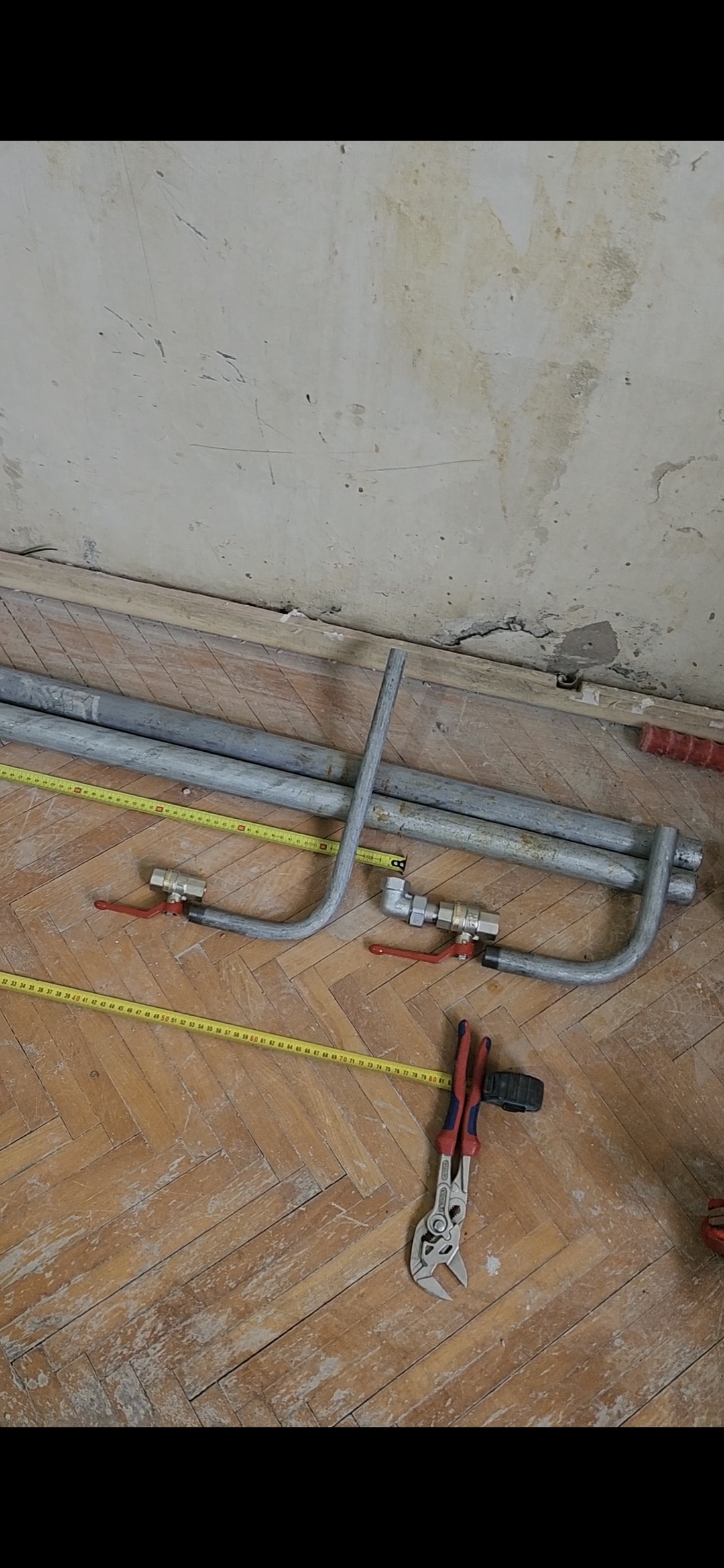

21.12.2025 в 14:20:04
Возникла еще одна проблема: нигде не могу купить качественные оцинкованные отводы с резьбой. Везде продается только какое то говно, сделанное из трубы у которой толщина стенки еле дотягивает до 2.2 мм. Ставить такое поделие на стояки в многоквартирном доме ну совсем не хочется.

21.12.2025 в 14:27:52
IVAN-TLT написал 21.12.2025 в 14:20
Например, Отвод стальной ООО "Крупинский арматурный завод", резьбовой, оцинкованный, Ду15, Дн21,3x2,8, из труб по ГОСТ 3262-75 КАЗ 027-1999

21.12.2025 в 17:11:02
ВТБ!,  это то, что говно. Может выглядеть как нормальное, там просто грат не сняли

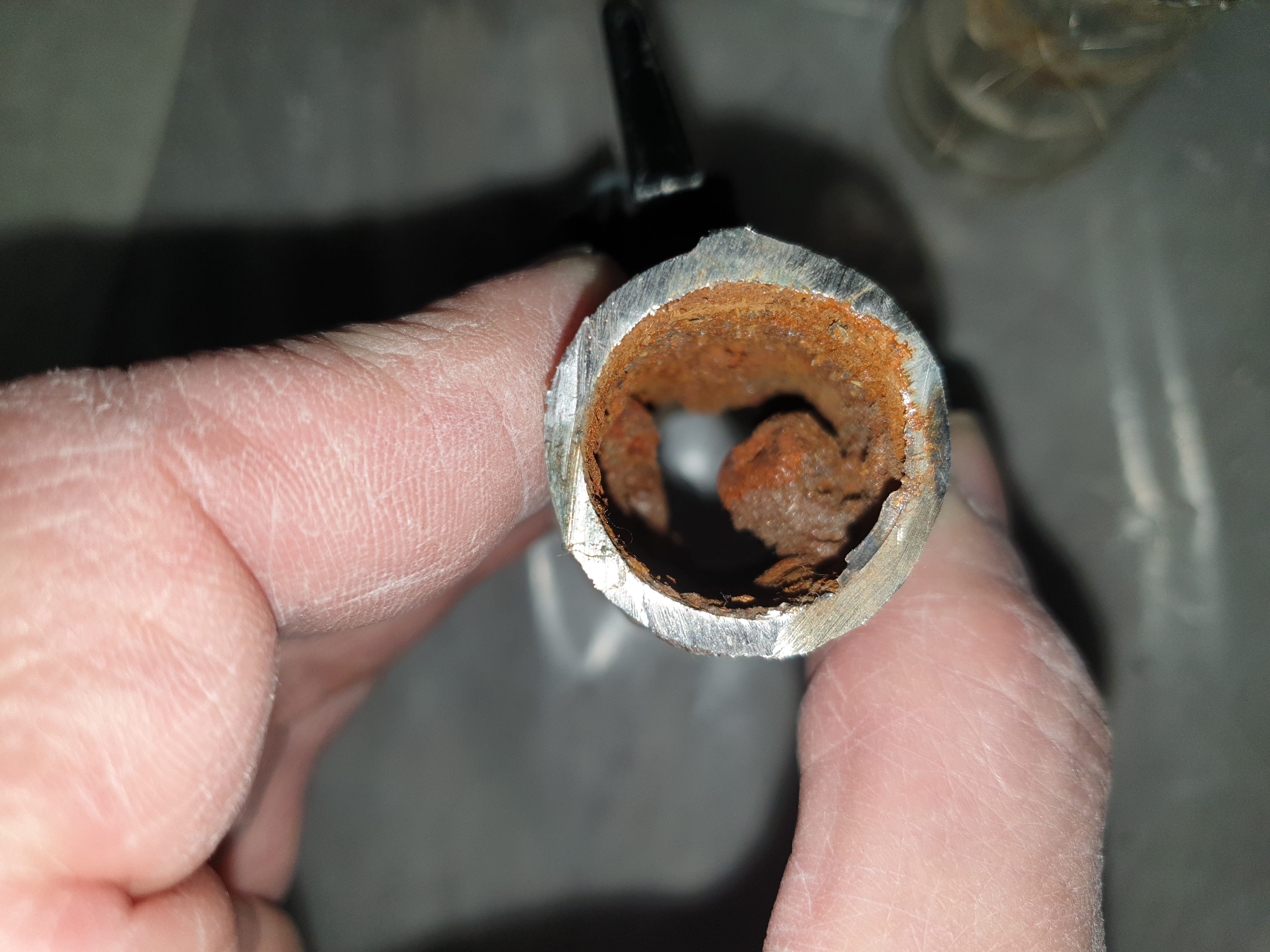

IVAN-TLT написал 21.12.2025 в 14:12
Кстати инженер в УК еще говорил что оцинкованные трубы быстрее всего разрушаются вследствие .....
Точно диплом купил...
Разрушается на отводах, где отложения. Из теплообменников, шлам, очевидно. Т.е в конкретных местах: на отводах к полотенцесушителю. Там, где больше отложений. Тонкий металл на резьбе. Разные металлы, не в смысле цинк с железом. А железо, и все, что в латуни . И в нержавейке. Там половина таблицы 20220315_163130 Фото, сравнение нормальной трубы, для замены гнилого отвода, и тонкостенной. 20220315_163301
IVAN-TLT,  сто раз здесь писал уже, напишу еще. Вся трубная заготовка, такая как отводы, сгоны и бочонки, которая продается в магазинах, из тонкостенной, легкой, трубы. Только покупать нормальную трубу и делать. Screenshot_20251221_173708_Gallery Кто будет делать? У него должен быть клупп и трубогиб. Если у сварщика этого нет, такой скрипач не нужен
