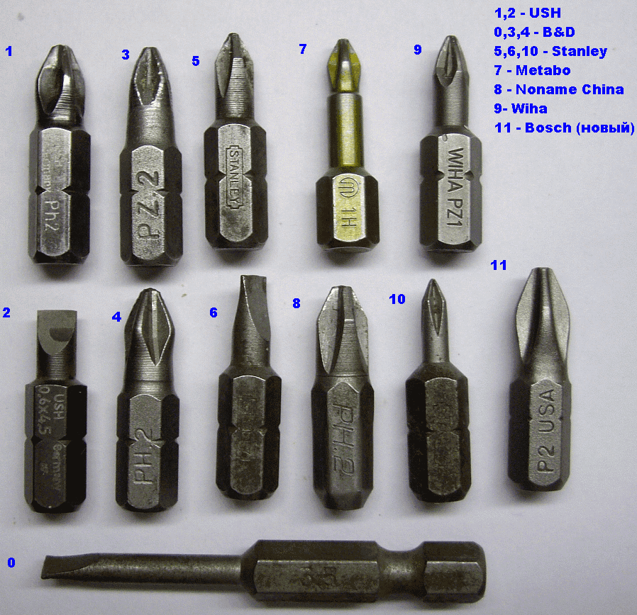

Исключено. Изотины тоже кстати обработаны не фонтан, если приглядется (см.фото). Но красивые, и покрытие на черных прочное (видно грамотно электрохимию применяют)
n-p-n написал :
Ваши USH не имеют следов выработки
Потому что из коллекции, эталоны.
Одну черную пробовал, твердая, неплохо откручивает даже стертые шлицы, при прокрутке следы не появляются. Темно-серую (PH2) крутил много, собирал, разбирал компьютеры, ну еще там много чего разного. Тоже ничего была, пока не потерял. А эта на снимке - почти девственная. Вообще у меня рабочие другие .
Если не врут, правильные биты, делаются из калиброванного шестигранника (под необходимый диаметр, в зависимости от номера биты шестигранник протачивается), методом горячей штамповки о чём говорят деформированные следы проточки.
В основном на Москворецком. Из Германии, Белоруссии пару раз привозили. И вот первый раз в жизни купил в магазине (ближ. метро названо в честь видного революционера) "родную" "виху", за дорого (27 целковых) - и такое разочарование.

2 Kvost Pz - это не фокус
Моя USH Ph2 поработала изрядно. В том числе с саморезами 4х100. Сейчас улучу помент и выложу дополнительную коллекцию бывалых бит.
Вот ещё из моей коллекции.
Не всё. Кое-что у Ма, кое-что - в машине валяется.
Ещё добавлю, что по моим впечатлениям, биты USH - очень твёрдые, поэтому кромку держат хорошо, но прямо-шлицевые ломкие.
Wiha как-то не задалась. На уровне B&D из наборов бит.
Нетрудно заметить (по битам B&D), что часть бит выполнена штамповкой, часть - точёная. Причём, штампованные мне больше нравятся.
Witte пока мало юзал, Metabo данной серии годятся только для слабой нагрузки. Оставил их для приборных корпусов. Так как в узкие колодцы влезают. Правда, в неглубокие... Крутить же ими саморезы в дерево невозможно, кромки сминаются почти сразу.
Stanleу - очень так себе, хорош только редким размером - Ph0
