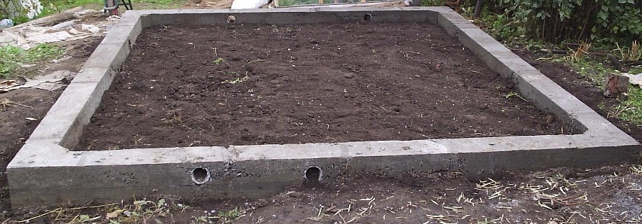

Пол в парной и моечной заливал бетоном, предварительно сунув две пластиковые трубы диам.50 мм в местах предположительного слива (душевая и общий). На бетон постелил утеплённую фольгу (фольгой вверх), забыл как называется материал, потом стяжка, потом - электрический пол (только в местах, где может ступить нога человека) - в моечной с заходом в парную (под полоками - не надо!), сверху - стяжка, затем плитка.
В баню мы с мужиками ходим (в гости друг к другу) не меньше 2-х раз в неделю, бань и саун повидал всяких, так что насчет насыпного пола я скажу - пот льёт в три ручья, а ноги мёрзнут (не выручают и деревянные настилы, если нет элементарного водяного замка). После нескольких месяцев "купаний" любой деревянный настил тоже скользит не хуже линолеума. У меня с мужиками ходим в резиновых тапках - цена 100 руб, зато не скользят нигде, нет проблем выйти из парилки в душ, мойку, туалет или комнату отдыха (тапки - лучше, чем отделывать зону отдыха электроподогревом или деревянными рейками).
Отвод воды можно сделать по-разному, но, советую, пласт.труба - и подальше. Я, например, вырыл колодец, побросал туда покрышки, между нижними положил кирпичи (для просвета) - для пущей впитываемости. Щебень туда бросать было жалко - бью туда стеклотару.
