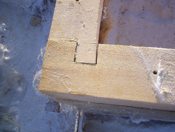

За крышу примусь на днях.В плане положить пять балок,на их концы опираються стропила/50*150/,крыша металочерепица с длиной листа 3,3м.
Осталось пара нехороших брусьев-попробую распустить пополам на стропила бензопилой.
Чего вышло и как-было 48 брусьев,получился сруб о 16 венцах со сторонами 4,0 на 4,5 по наружному.
Пилил в основном ручной пилой -бензопила не устроила по чистоте среза.Резать шип и паз не напрягало,когда отпиливал собствено брус то курил минут десять.
Чтоб не было щелей дефекты роспуска бруса сносил рубанком,то есть не допускал щелей более 2-3 мм. Имеющая хождение пословица про клин и мох не для меня.
На лицевую часть пускал ровную сторону бруса,без дефектов,верх и низ подгонялись рубанком по месту,та часть что внутрь не трогалась-все равно под обшивку.На последних венцах пожалел что в принципе не проходил рубанком лицевую часть бруса и что прострагивал брус для сопряжения после его заброса на сруб.Эл.рубанок достаточно производительных агрегат-просто не учел это.
Поднятие бруса на сруб-этот момент вызывает много вопросов. На нижние и средние венцы вообще без проблем,занесли на сруб один конец и пихаем.На высокий сруб посложнее-рядом ставим нечто типа бака для воды высотой около метра,с бака на леса дополнительный трап.Заносим один конец бруса на леса/высота около 1 метра /,второй конец бруса на бак.По закону архимеда когда несем один конец бруса имеем вес половины бруса,а это для 4.5 м бруса в моем случае порядка 30 кг.
затем заносим второй конец бруса на бак или у кого что,затем закидывем конец который на лесах на стену,затем поднимаем конец который на дополнительной опоре и идя по трапу задвигаем брус на стену. Получаться просто и без затей с лебедками. Главное быть достаточно ленивым-лень двигатель прогреса.

Это просто, расчертив брус вдоль, хорошей бензопилой за 5 минут. Я с этих пол-бруса начинал первый венец. А на стропила пустил обрезную доску 50х200, вверху обрезал вдоль полдоски и на гвозди, внизу в проходных брусьях вырезал паз сложной формы под толщину доски, так, чтобы еще оставалась "кобылка". Крепление опять на гвозди. Между собой стропила фиксированы укосинами друг к другу. Получилась довольно прочная и простая конструкция. Сверху уже профнастил.
Я, наслушавшись про проблемы с первым венцом, сделал так: по периметру на бетонный цоколь проложил рубероид в два слоя, на него поперек штакетник 4-5 шт на каждую сторону (9 м), затем пропитанный первый венец, оббитый снизу (степлером) тоже двумя слоями рубероида. С одной стороны закрыл образовавшуюся щель обычной бумагой из-под коробок (говрированной, в принципе, можно и газетой), а сдругой стороны запенил все пространство монтажной пеной. После строительства половины высоты первого этажа, выбил штакетник, заполнив и эти пустоты. Баня в 2 этажа, стоит уже 2 года, а осадка пены - максимум на 0,5 см! Был очень удивлен.
Как считаете, неплохое решение?
Балки под стропила я выпустил на 1 м в каждую сторону, тем самым расширив полезное внутреннее пространство второго этажа. Балки получились - 11 м, скреплял 2-е шестиметровые с нахлестом в метр. За счет подкосов (так, вроде, называются), балки не прогибаются. Потолок, так же как и пол делал (в целях экономии) так: черный пол 1-го - необрезная доска 20 - 25 мм, на нее - пергамин, слой Урсы, полиэтилен - уже сверху по балкам. По полиэтилену - необрезную сороковку, затем ДВП и линолеум (на 2-м этаже - ковролин). Подсчитал - гораздо дешевле, чем стелить половую доску.
И вообще, почему всех пугает 2-й этаж? Посчитайте - у Вас уже все готово (самое главное фундамент), раздвиньте чуть-чуть крышу, может, слуховое окно выведите (так, вроде, называется) - затраты в 1,5-2, а то и больше, раза дешевле, чем строит-во 1-го этажа. А помещение-то всего чуть меньше! Не хватает на отделку сейчас - отделаете потом. Закройте крышу - и пусть ждет своего часа.

На мой взгляд здесь кроется серьёзная ошибка. Я бы её назвал так - стропила ПРОСТО ПРИСЛОНЕНЫ к балкам. У меня не вызывает сомнения тот факт, что шпильки выдержат, а вот в стропилах я не уверен. В настоящий момент стропила удерживаются за счёт силы трения, вызываемой усилием затяжки шпильки. Но пройдёт время и это усилие уменьшится ввиду усыхания и стропил, и балок. В итоге вся нагрузка ляжет на площадь контакта шпильки со стропилой, причём эпюра распределения нагрузки будет не равномерно распределённой внутри отверстия. Попробуйте сделать предельно простой расчёт:
-подсчитайте полный вес своей крыши (всех используемых материалов);
-прибавьте к нему нагрузку от снега (нормативную для вашего региона);
-про ветровую нагрузку я умолчу - достаточно и вышеизложенного;
-разделите полученный вес на количество ваших шпилек ( в Вашем случае ВСЯ нагрузка может приходится ТОЛЬКО на шпильки) - получите нагрузку на каждую шпильку;
-умножьте, допустим, на 1,2 (коэфф. неравномерного укрытия снегом, а он может быть и больше);
-полученную величину разделите на площадь контакта шпильки со стропилой и сравните результат вычисления с допустимыми нагрузками для древесины. Он Вас может сУрьёзно удивить, как и одного моего соседа, когда у него, в прямом смысле, после обильного снегопада "поехала крыша" - всё было сделано точь в точь как у Вас - стали по очереди раскалываться стропила и балки. Стропила НАДО ОБЯЗАТЕЛЬНО ОПИРАТЬ на балки, а НЕ ПРИСЛОНЯТЬ.
Но,..... "поезд уже ушёл и рельсы убрали" - остаётся, пока не позДно, подвести упоры под стропила и "пришить" их к балкам. Это, в настоящий момент, вполне реально, не сложно .......и совсем не лишне.
Замечание резоное.Поэтому каждое соединение подстраховал парой саморезов размера 4,8 *90 и в плане проверка затяжки гаек. Также в плане в углах стропил добавить укосы.
