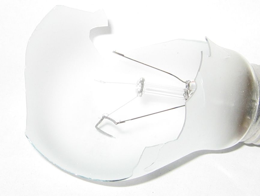

В домашней практике недавно стал использовать вместо исчезнувших с рынка лампочек в картонной упаковке накальные лампы фирмы Philips.
Очень часто (каждая примерно 10 лампа в практике) после включения света раздаётся хлопок и приходится собирать осколки этой лампы по всей квартире. При этом ещё и УЗО срабатывает.
Проводка вся новая, медная, выключатели в квартире новые. Раньше этого не замечал.
Очень часто эти лампы перегарают раз в месяц точно.
Мда, похоже в СПБ это действительно очень частое явление ....
Уже 230В ... и это всего лишь утро выходного дня
Вообще всё равно странно. Если я не ошибаюсь у нас допустимый диапазон 220+/-10% т.е 198..242
т.е лампочка, которая взрывается при напряжении порядка 240В- это заведомо производственный брак.
