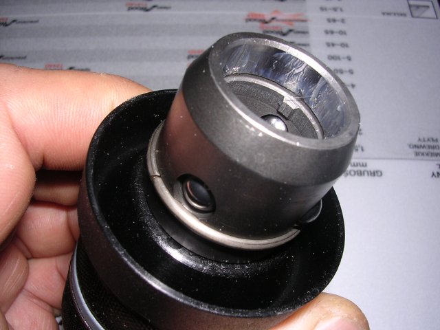

Насколько я понимаю, ручка должна сниматься, после этого натягиваться корпус редуктора, а удже потом защёлкиваться ручка переключения. Но это - догадки.
Именно. Перфоратор весьма нежно пользован, практически новый. В последнее время пару раз сверлил сталь без удара, ну и (что греха таить?) нажимал я на него изрядно, сверло туповатое было и диаметр 13. А парень я здоровый, веса за центнер, руки как ковши экскаватора, вот и показалось мне, что повредил я потроха этому Бошу. При сверлении бетона такое впечатление, что трясётся перфоратор и мои руки, а сверлит слабенько. Поэтому и разобрал. А взад не могу! Скорее он меня. По идее, надо сначала собрать без ручки, потому что иначе ОНО не лезет. Но и ручка не снимается, пробовал её поддеть двумя ножами снизу. Ножи гнутся, а ручка не идёт. Короче, запарился. Дайте мне йаду, да побольше...
догадка верна - у ручки переключателя режимов не 3 а 4 положения. 4-е указано треугольником. в этом положении можно вытащить ручку и затем вставить её обратно . проблема в следующем: так как ручка управляет рычагом переключения режимов, расположенном непосредственно в "картере" перфоратора то для обеспечения герметичности последнего имеет крайне тугую посадку и очень мощное уплотнение. вытащить то её несложно, выставить "серьгу" переключателя то же легко, а вот плотно посадить обратно ручку тяжело - пластик прогибается! а изнутри поддержать или упереться некому полчаса "секоса" можно гарантировать
voland Не надо ни кого убивать, пусть живёт DFRик !
По поводу установки переключателя я кому-то уже писал и коленями никого подпирать не надо !
Собираете полностью редуктор и двигатель, прикручиваете,сжимаете красный упор на переключателе и вставляете выступом в металлическую скобу планки редуктора и проворачиваете до щелчка и фиксации !

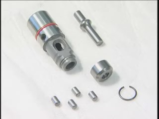

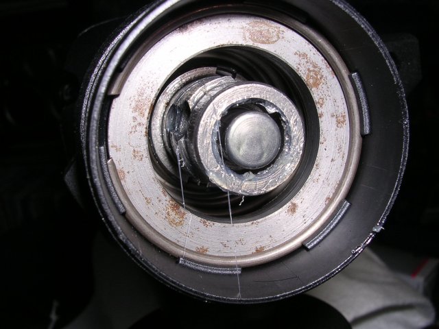

Патрон для сверел теперь упирается в резинку. Разобрал я этот SDS, все в порядке, только вот внутри ствола, при нажатии отверткой на центральный целиндр он уходит внутрь еще глубже. Собрал обратно. Все работает, тарахтит как надо, сверлит. Но противно когда патрон для сверел упирается в защитную резинку.
Очень не хочется еще и перфораторах разбираться, но видимо придется
Просвятите. А?
Наверное, все таки я раньше на это внимание не обращал. Сейчас взял бур, работавший до сверления, воткнул. Вошел ровно на тот уровень, на котором был ранее.

Спасибо miris за фото, если обратить внимание на место снятой ручки, то становится понятно как ее снимать! Давим на красную "нажималку" дальше обычного до упора, и переводим ручку не на стрелку, а до упора по часовой стрелке (см рис), вот в таком положении и подцепляем. Выходит туговато, но ГОРАЗДО легче, чем в случае miris
