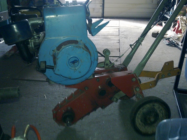

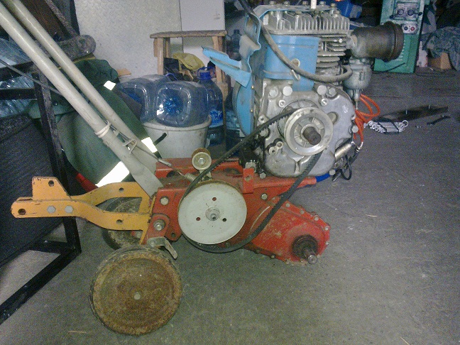

Димас, как дела, поставили неовый шкив? Я пока нет, приболел. Интересует, как он на перевертыш встанет? Я пока не решил, буду вертикалить или переворачивать. пока соберу штатно. Возможно
, на втором кроте сродным двигателем сначала поекспериментирую..

ПаГ, шкив мне купили, но еще не передали, да и не ездил я в деревню. Так что не мерил ничего. Чувствую что если поставлю- снова придется сваркой пользоваться, чтобы натяжник поставить, а лень...
Димас написал :
Ну да,такая же фигня...А мне еще окучники и фрезу на трактор переваривать... Пока наверное пусть со старым грядки по весне сделает, а летом все-таки, наверное, отвертикалю его, кожух другой сделаю...

двиг пока домой привез больше некуда ждем погоды ))) кстати спасибо за объяснение про перевертыш у меня все как обычно просто ручки развернуты вверх смотрят давить удобнее
