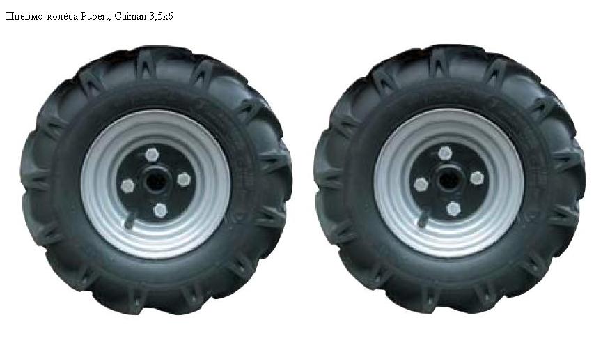

P.P.S. Как жаба давила, когда пневмо колёса в запас купил. Зато как посмотрел - 7 или 8 т.р. родные, а я свои за 2,8 т.р. взял. Я собой горжусь. :yu Телега теперь тоже будет.
