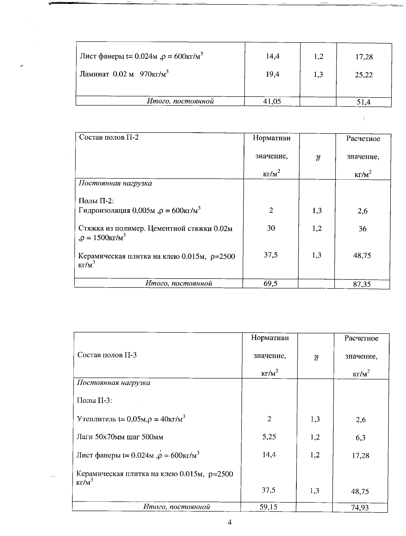

Пятиэтажка, второй этаж, дому 50 лет. Комната 20 м/кв. Прогиб плиты в центре 50-70 мм. Высота предполагаемой стяжки в центре = 90 мм. Если сначала почистить, грунтануть и уложить смесь ЦЕМЕНТ+ПЕСОК+КЕРАМЗИТ в пропорции 1:2:3 (или керамзита больше... до 7) + вода (до состояния творога, погуще) не доходя до верха маяков 20 мм, а потом на следующий день сверху М150 или М300 слоем 20 мм. Потом, через месяц, грунт и пару мм нивелирной смеси. Будет линолеум. Так можно???
Важно не нагрузить плиту и не особо дорого, делать буду качественно... Спасибо.

Мешки какие имеются в виду? Тут вроде телепатов нет Есть по 25 килограмм, есть по 50. Судя по расчёту, должны быть по 25 кг. (толщина слоя ЦПС в этом случае около 4 см. + слой керамзита). В этом случае всего 80 кг. ЦПС на метр ну плюс ещё килограмм 20 керамзита. 100 кг. на метр, прямо скажем, не запредельная нагрузка.

если у вас действительно такой прогиб плиты, а плита железобетонная, то, по идее, она уже должна была упасть....Вы потолок на первом этаже посмотрите, может это не прогиб плиты, а неровная стяжка?

спасибо за ответ про вес стяжки
но в том то и вся беда, что мастер говорит покупать мешки по 50 кг...вот тут и выходит почти по 200 кг на метр...в общем стремно
Это слишком много. Вес обычной стяжки в среднем около 2 кг/мм×м² То есть ваши 200 кг. на метр это толщина стяжки 10 см. Плавающая стяжка обычно толще 5 см. не делается, незачем, да и лишняя нагрузка.

а тут еще вычитал, что новая стяжка это уже перепланировка и требуется согласование - вообще задумался, тем более, что официально делаю перепланировку (переношу ненесущую стену) и по любому комиссия потом придет - а тут на тебе - еще и пескобетон...в общем еще раз стремно
Действительно, если старый черный пол был деревянный, то устройство стяжки требует согласования, т.к. возрастает нагрузка
