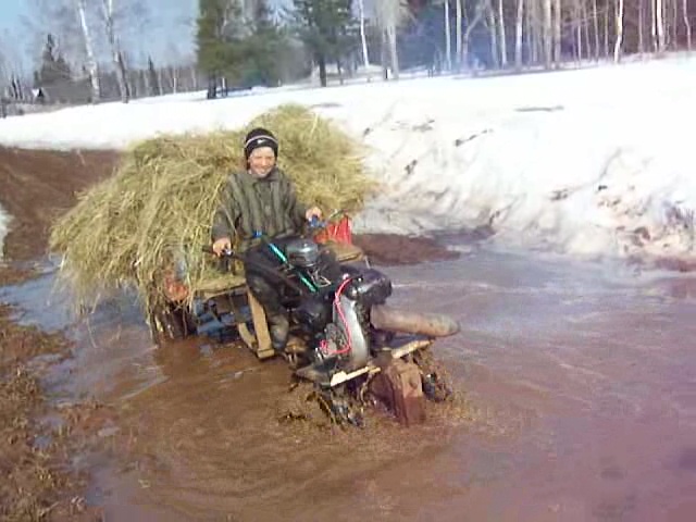

Радоснег, понравился Ваш подход к изготовлению техники! бродил тут по инету . оказывается америкосы мотоблоками давно балуются может какие их идеи придутся ко двору . очень то интересная компоновка .
Привет! Пока как домодернизировать данный мотоблок под косилку, идей нет. Так как он подходит для моего хозяйства. А за ссылочки спасибо, но нам до этого ой как далеко!) Дальше наличных средств и технического парка прыгнуть трудно.
