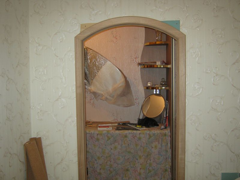

Добрый день. Подскажите, как можно установить дверь в такой проем. Доборами закрывать 50см нет желания. Работники говорят, что надо сначала установить коробку, а потом они отштукатурят проем в уровень с коробкой. а не наберет тогда коробка влажности от штукатурки? или лучше сначала отштукатурить проем, а потом уже ставить коробку.

AndryRV написал:
По уму сначала все мокрые работы, потом установка. Если делать иначе, то максимально изолировать коробку и не подводить напрямую к ней штукатурку оставляя зазор в 1 см и всё равно есть вероятность что она впитает влагу.

Ширина 910мм.
Как мне объяснили, что если сначала отштукатурить проем, а потом коробку ставить, то не получится наличником красиво закрыть.
AndryRV, можно вариант такой - точно безопасный для двери - оштукатурить стены. только часть проёма для дверной коробки не трогать (либо если штукатурить, то соблюсти ширину около 89 см). установщик потом поставит дверь, распустит наличники.
распиленные вдоль наличники в любом случае будут, если полотно дверное 80 см. причем будут одинаково распилены во всех случаях

Просто наличники шириной 2 см где-то получатся, это нормально? еще мне предложили ГВЛ подвести к коробке, к пазу куда наличник вставляется, тогда вообще без наличника получится.

AndryRV, наличники около 4-5 см будут шириной. полотно же всего 80 см, а остальное пространство в основном закроется наличниками. в проёме же ещё не ясно сколько штукатуривание в уровень съест пространства. с обратной стороны проёма точно один наличник будет резаным. кстати, вполне нормально резаные смотряца. да и вообще мало кто на это обращает внимание в быту
на счёт гвл-ки в паз - такие не встречал и потому не знаю на сколько красиво выглядеть будет (хотя кажется тоже неплохо будет). но тут просто опыта мало. наверняка кто-то из мастеров с огромным стажем видели и устанавливали такое. ещё - при такой схеме проём будет штукатурица на сантиметров 6.
когда в доме всё гармонично смотрица - мебель, двери, стены, пол и прочее - то какието детали (тот же резаный или отсутствующий наличник) не бросаюца в глаза.

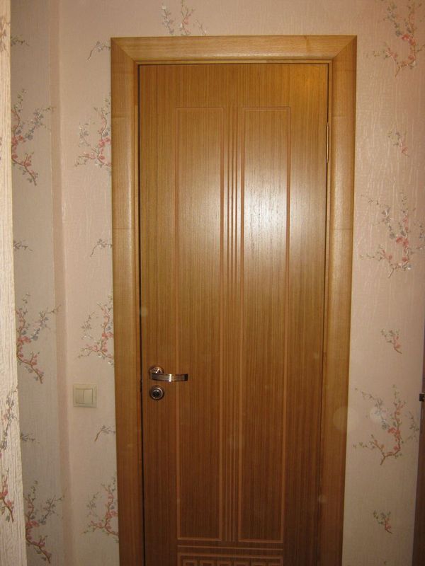

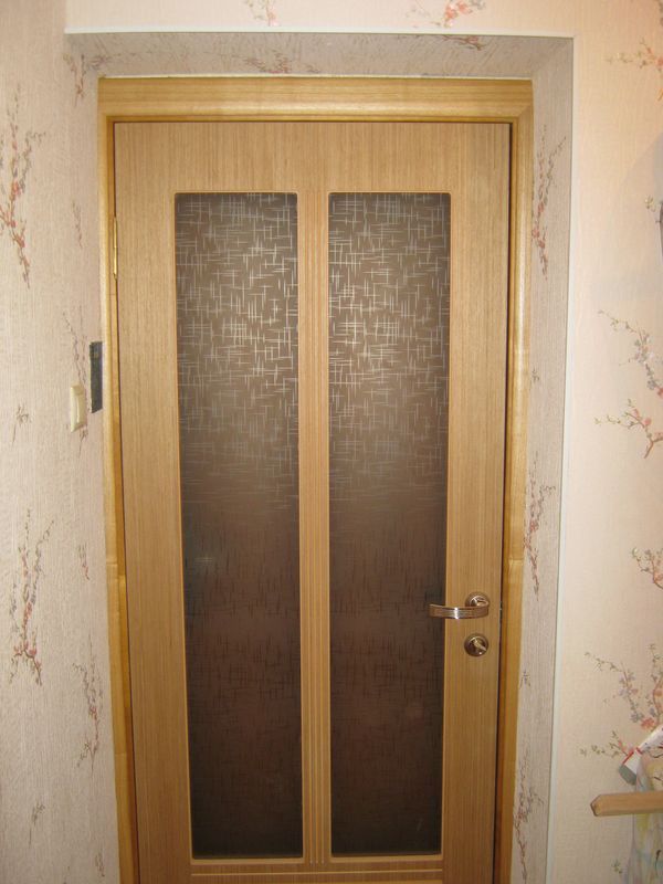

Помогите, очень нужен ваш совет! Товарищ начал ставить дверь (пустотелая, вроде так называется), коробка с доборами. Добор представляет из себя тонкую пластинку, толщиной где-то наверное 1 см. С одной стороны (со стороны коридора) часть коробки потолще, и там наличники можно прибить гвоздиками, а со стороны ванной 1 см, совсем тонкий, товарищ говорит - я тут клеем приклею наличники, т.к. гвоздики не вобьешь, приклею наличник одной стороной к добору, другой к плитке. Тут я что-то засомневалась, может быть, такие коробки надо как-то по-другому устанавливать??? (Сумбурно объясняю, простите, посмотрите фото, станет понятнее 1-фото со стороны коридора, 2-3 фото - со стороны ванной)
stasia, приклеенный наличник, это даже лучше, чем прибитый, шляпок гвоздиков не будет видно. Добор установлен со своей стороны, всё правильно. И у вас не самый тонкий добор, мне попадаются и толщиной 8 мм. Приходится ухитряться, чтобы гвоздик не вышел с лицевой стороны добора. Смущает только то, как запилена верхняя часть коробки, почему не под 45 градусов? Если они изначально с завода запилены, то понятно, если установщик так запилил, то это неправильно.
Крейсер написал: stasia, приклеенный наличник, это даже лучше, чем прибитый, шляпок гвоздиков не будет видно. Добор установлен со своей стороны, всё правильно. И у вас не самый тонкий добор, мне попадаются и толщиной 8 мм. Приходится ухитряться, чтобы гвоздик не вышел с лицевой стороны добора. Смущает только то, как запилена верхняя часть коробки, почему не под 45 градусов? Если они изначально с завода запилены, то понятно, если установщик так запилил, то это неправильно.
Крейсер, спасибо, успокоили меня, а то он уже все приклеил! Я только беспокоюсь, что если менять коробку, наличники не отдерутся вместе с глазурью плитки..
Я не обратила внимание, с завода запилена часть коробки или нет.. Сейчас уже не перепилишь в любом случае. А на что это влияет? (на всякий случай буду знать на будущее) И еще у меня есть важный вопрос!
Т.к. дверной проем оказался (внезапно) неподходящим по высоте, была подрезана дверь снизу. Но т.к. дверь пустотелая, там внутри что-то типа картона сотами, а снизу была деревянная планка, которую отрезали целиком, подрез был больше. Товарищ запенил внутренности пеной с чистой совестью, а я буквально сейчас прочитала, что люди эту планку обратно в дверь вставляют после подрезания. Что делать, переделывать дверь, вставлять планку? Или так тоже можно - запенить? Что будет с дверью, если оставить так?
