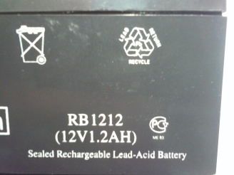

В общем, лежал "Мэтровский" шуруповерт, со сдохшими аккумуляторами. В магазине автоаккумуляторов увидел кислотный, как на фото в посту №12, по смешной цене 195 р/шт. Подрезал донышко родного аккума, проклеил клеевым термопистолетом, термодатчик приклеил, зарядил - работает. Циклов 5 пока еще только, но по-любому бюджетней не бывает. Сколько проживут не знаю, но отношусь без особых претензий. Примерно как батарейки в фонарике поменять

Кстати, рассматривали как вариант элементы GP 2700?
Космос выбрал, как уже и писал - по стоимости (52 р/шт.) при приличной ёмкости в 1900 ма/ч.
То есть, приблизительно 27 р за ф/ч. Думаю, конкурентов нет.
Сообщаю дополнительно, что переделал сослуживцу еще 1 шуруповерт. Делает ремонт, доволен как слон. Уверяет, что момент вырос даже по сравнению с новыми родными аккумуляторами, а время непрерывнеой работы выросло в разы.
