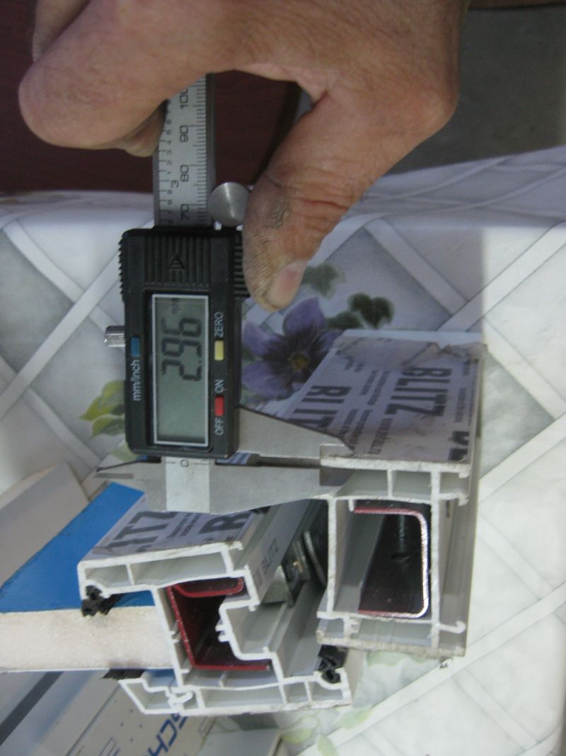

Грацио это урезанный СИБ, который в свою очередь был разработан как дешевая замена Бриллианта для тендерного остекления.
Класс профиля Б. Рама зауженная. Нахлест створки уменьшенный по сравнению со стандартным. ПВХ смесь хрупкая.
П.с. В основном важно количество точек крепления и расположение опорных/распорных колодок. Остальное по ГОСТ в старом доме сделать проблематично.
П.П.С. В конечном итоге все зависит от конечно исполнителя работы. Т.е от монтажной бригады. Репутация, конкуренция это волнует руководство, а не работников.
0rthodox,
У Декенинга есть вопросы к уплотнению по углам.
Поскольку уплотнение коэктсрудированное (т.е идет вместе с профилем одной деталью). То оно так же сваривается по углам как и профиль.
В местах его сварки образуются не понятные образования в итоге. Которые качественно зачистить проблематично.
Вам какие конкретно надо окна то делать. Если цвет белый, окна не больших размеров. Нормально установят. Грацио подойдет в принципе.
Работать будет. Много окон из него установлено и ничего.
Но не премиального сегмента, скажем так.
