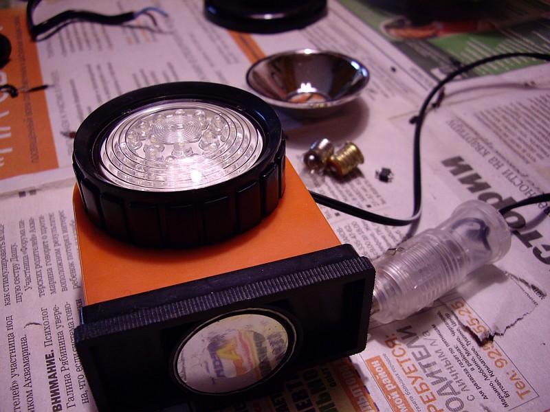

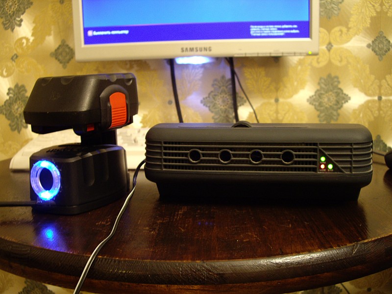

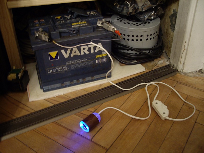

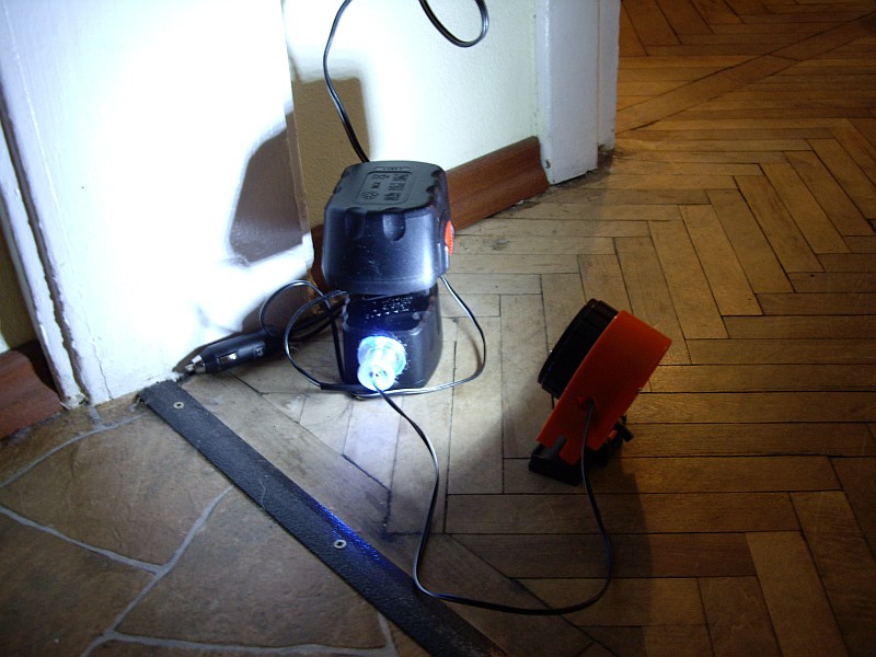

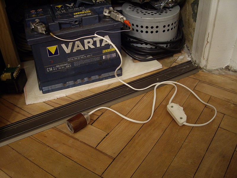

Есть несколько вопросов, ответом на который для меня явилась небольшая рукодельная работа.
  1. Иногда нужен источник света, питаемый от АКБ электроинструмента.
  2. Не мешало бы использовать АКБ не только для кручения-верчения, всё таки, у меня довольно много батарей (4 шт на 12 В.)
  3. Люблю совместимость. Автомобильные стандарт 12 В и инструментальный.
  4. На даче будет летом жить старая АКБ от машины, и часто выключают свет. При керосине сидеть малоприятно, хотя и романтично, конечно.
Есть 4 АКБ на 12 В от инструмента Бош.
Есть ЗУ , которую я не использую по назначению (так как есть 2 других, быстрых.)
Есть старый авто АКБ, «запасной».
Есть автолампа (немецкая) люменесцентная на 12 В со шнуром 3 м и разъёмом (в прикуриватель.)
Докуплено:

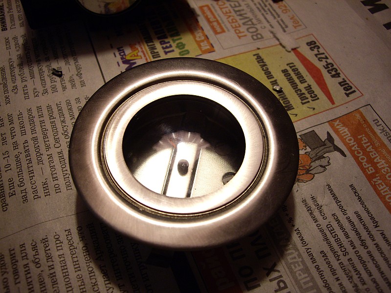

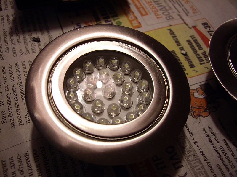

Светильник мебельный на светодиодах (см. фото), 199 рублей в Мерлене.
Лампа-переноска с лампочкой накаливания 85 рублей в автолабазе Русь-трейд.
Удлинитель-двойник автоприкуривателя - 130 рублей в автолабазе Русь-трейд.
Готовые фонари от Бош во-первых, стоят денег (800 р. минимум), во-вторых быстро едят батареи, вследствие своей галогенности. У DeWALT и Hitachi есть фонари на Л-лампах, но у меня-то батареи Бош. Кроме того, фонари тоже не бесплатны (особенно DeWALT.)
Итак, что сделано:
  1. Двойник-удлинитель в прикуриватель разъят и одна розетка встроена в ЗУ от Боша. Начинка ЗУ выпотрошена, оставлена только плата с контактами АКБ, к ним припаяна розетка прикуривателя. Кроме того, тудаж припаял параллельно кабель со стандартным разъёмом на 12 В (например,
    втыкатется в маленький ТВ на даче.)

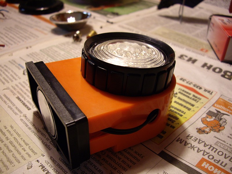

  2. Штекер от удлинителя пошёл в автопереноску за 85 р. (там стоял зело голимый), а вторая розетка прикуривателя на кабель припаяна на кабель, к которому с другой стороны припаяны крокодилы. Теперь есть кабель, который одной стороной цепляется на авто АКБ, с другой - розетка прикуривателя. Можно использовать на даче (со старой авто АКБ), можно под капотом.
  3. Переноска за 85 р. перевоплотилась. Сияя светодиодами из светильника. Штекер тоже теперь приличный.
  4. Старая автолампа (купил 100 лет назад в Бауклоце в машину. 1 раз пользовался.) Теперь будет освещать дачу в случае сбоя электричества. Или выполнять (на пару с автопереноской из пункта 3.) роль автопереноски или аккумуляторного фонаря при работах с аккумуляторным инструментом. А можно ей и АКБ разряжать...
Регистрация: 19.03.2007 Москва Сообщений: 16303
В свтодиодном светильнике на плате размещены цепочки из 3-х светодиодов, добавочные резисторы в каждой цепи, подключённые к мостовому выпрямителю и фильтру (электролит 100 µF x 35 V.)
Мостик я выпаял, а кондёр оставил.
Светит очень ярко

Kvost написал :
номинально он на 24В, но и от 12В акка он уверенно запускается
Наверное, хороший преобразователь стоит. Автовольтажный
А светодиодный потребляет от АКБ всего 60 мА (измерено.) А светит - жуть!
