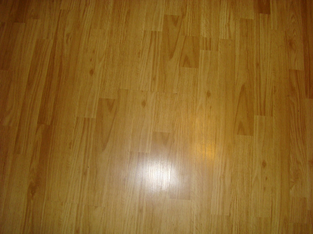

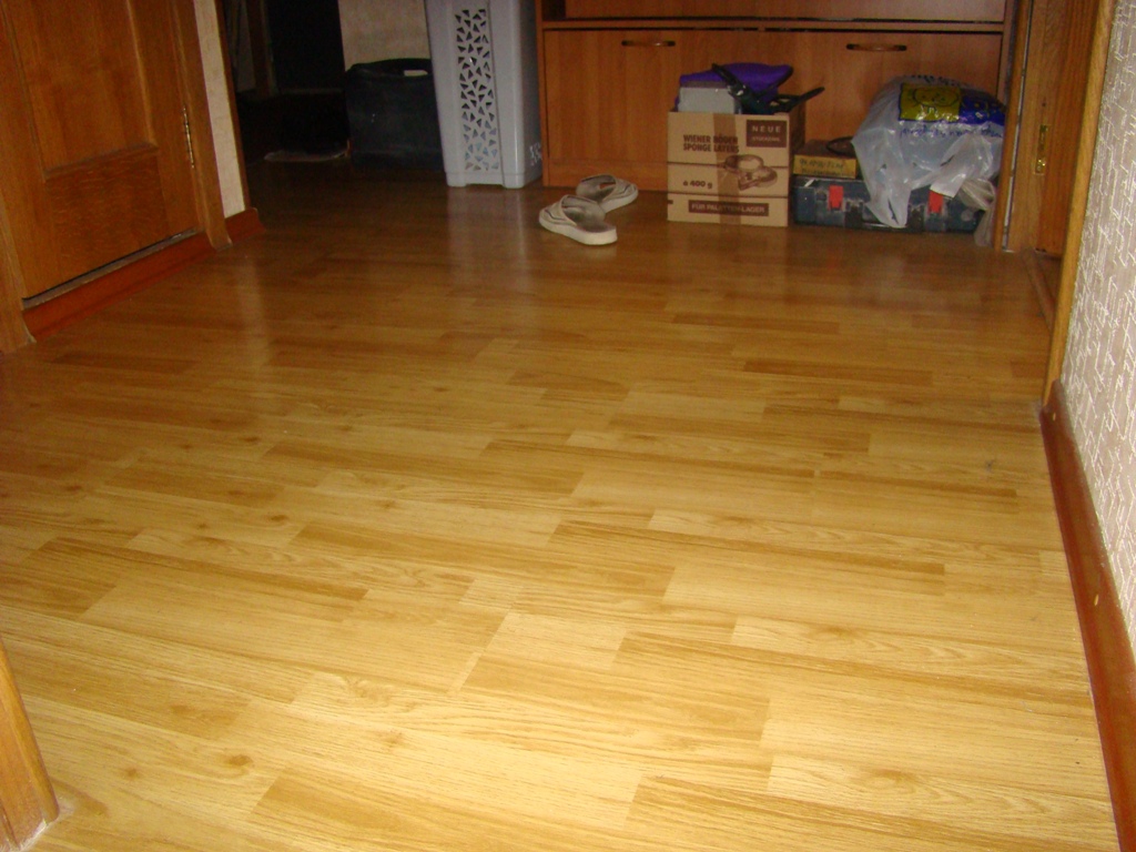

Два года назад положил ламинат Tarkett коллекция Villa XLS 32 КЛАСС. Только положительные эмоциию. Ложить легко, не электризуется, босиком ходить комфортно, не трещит, внешний вид остался прежний. Сейчас хочу положить ламинат в другой комнате и тоже Tarkett. Но Tarkett изменился - ширина досок ( 194 мм вместо 192 мм), цвет на срезе ( у меня был зеленоватый) и главное - замок. Вот и думаю - искать старую коллекцию ( проверенную) или довериться новой ( например Cool или Woodstock ). Хотелось бы узнать новые коллекции Tarkett также безупречны как и старые или нет.

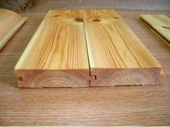

интересно, а сосновая половая доска, которая продается в полиэтиленовых упаковках по три штуки по 250 - 500р за квадрат тоже через пол-года ссохнется и будут щели в палец толщиной между половицами? вроде она высушена до 12 кажется процентов.
