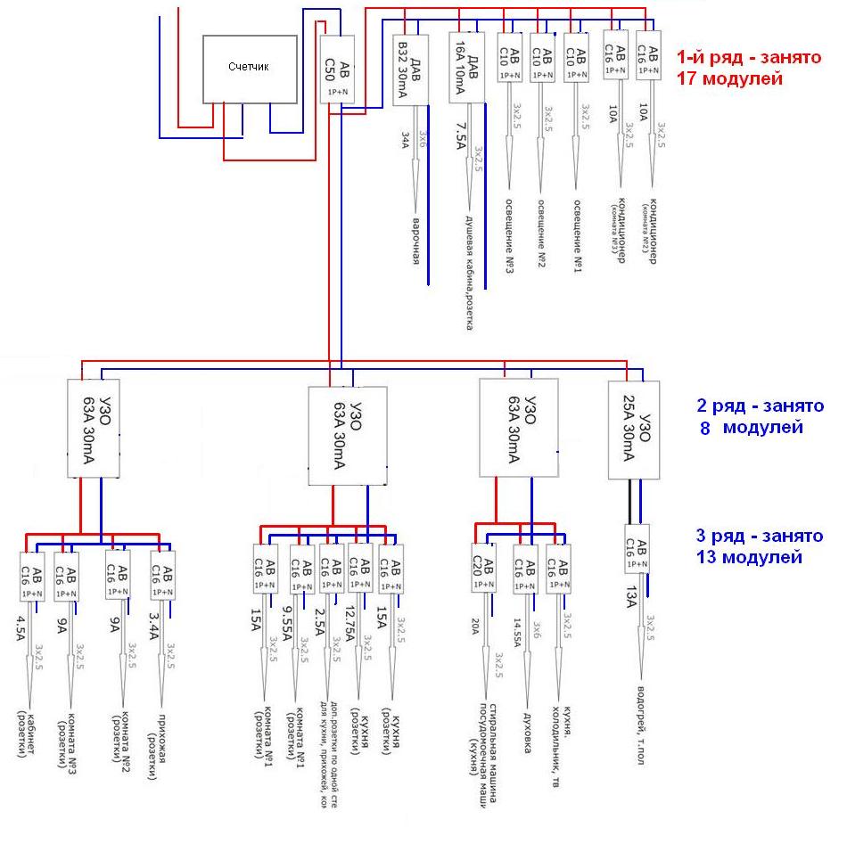

evgenygrig написал : А провод нужен ПВ3 на 10 мм2 - 2 метра черный и 2 метра синий. Наконечники не обязательны
Я уже посчитал, что дешевле изделий от легранда, но меня не поймут если наконечники не оконцую. А чтобы это сделать надо купить и клещи с гильзами, что сделает нерентабельным изделие "своими руками".

2VladK
например так

fox.msc, evgenygrig Спасибо вам! Завтра в магазин за гибкими подводами и шинами, а в выходные думаю соберу щит.

Если из вводного автомата 2 отвода, то какой гибкий отвод брать? 10+10мм2 влезет в автомат?

А вас есть чем гибкие провода опрессовывать? Если нет, я бы моножилу взял.
На счет 2х проводов по 10 - влезут со свистом :)

fox.msc написал : А вас есть чем гибкие провода опрессовывать?
Нету :) Я попробую договоритьс с продавцом, купив гильзы воспользоваться клещами без покупки. Если не получится, то куплю моножилу 6мм2.

03.03.2009 в 01:44:47
2VladK
вот у вас
VladK написал : Нету
а теперь столько лишних телодвижений:
VladK написал : Я попробую договоритьс с продавцом
VladK написал : купив гильзы
и если повезет...
VladK написал : воспользоваться клещами без покупки
а после всего этого еще обжимать... и ради чего - вам там все равно буквально несколько перемычек надо сделать и то почти все прямые.
берите моножилу на 10 и не партесь. :)
P.S. я на днях ВВГ 2х10 проталкивал в гофру 30-ку, замурованную в стену....при чем замурованную не идеально вертикально, а с изгибами, мать их.... :mad: :mad:
Так после этого, любому кто скажет, что десятку типа тяжело в щитке коммутировать - я скажу что он слабак :)

Блин. Вот облом. Щиток ABB - все автоматы Legrand. При этом у продавца я уточнил - если разница в производителях щита, в ответ получил - что вырезы под автоматы унифицированы. Поверил, чек сохранил.
Вскрыл щиток, расположил на рейках устройства (часа три коммутировал), закрываю крышкой... А из трёх вырезов под рейки только один(по середине) заходит как надо, до автоматов на нижней рейки надо выкусывать ~1 снизу пластикого выреза, до автоматов на верхней рейке выкусывать пластик сверху. Нуйня короче. Сфотографировал, разобрал (автоматы оставил в сборе (всё же коммутация моножилой 10мм2)) и повёз в магазинах. Повезло - был тот же продавец, высказал ему, его директору и завтра накатаю жалобу в общество потребителей. Щиток сдал, деньги получил. Что за чудаки работают в известных конторах..

2VladK
а вы не поспешили??? Обычно рама с дин рейками прикрычивается к задней стенке щитка в готовые отверстия... и эти отверстия идут в ряд.... так что можно выкрутить всю рамку, и передвинуть чуть вниз или вверх на одно-два отверстия!....По крайней мере так в моем Хагере, как в FDD не знаю. Кстати у меня тоже автоматика Legrand. То есть щиток Hager Volta 36, а автоматика Legrand и они очень хорошо "подружились" :)) при чем даже рамку с дин рейками переставлять не пришлось.

На этом щите дин рейки прищелкиваются на пластиковые защелки отлитые вместе с задней стенкой. Хотя размеры автоматов унифицированны.
