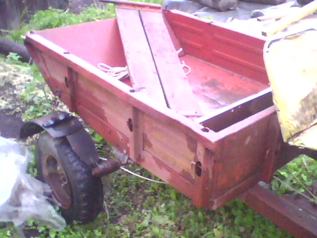

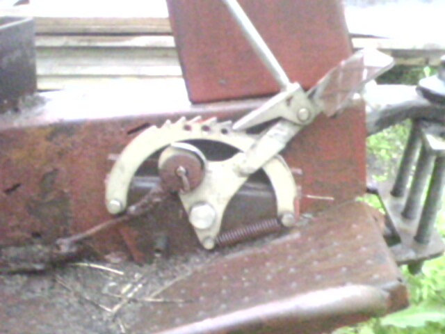

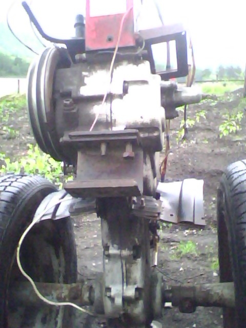

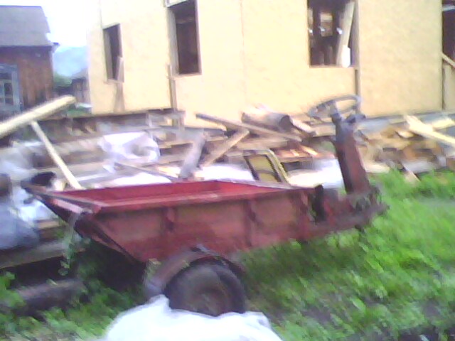

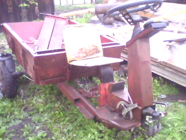

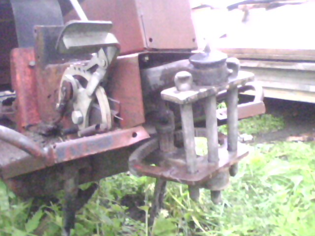

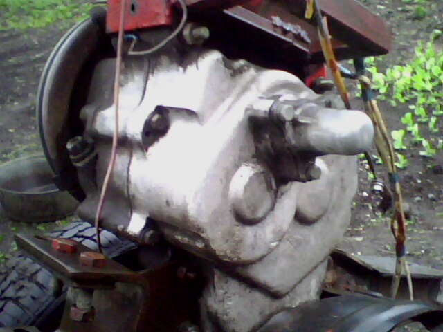

Продолжаю эпопею по дрово заготовке, сотворил адаптор&брёвноперевозчик , все хорошо, только тормозов нет, чуть в свой мопед не въехал, вот я и вспомнил, свое же предложение, установить на вал отбора мощности тормоз, вот и установил, работает,,, да, нашел, наконец, откуда подходят шлицы на ВОМ, от мотоцикла "МТ", так говорил продавец на рынке,,,
