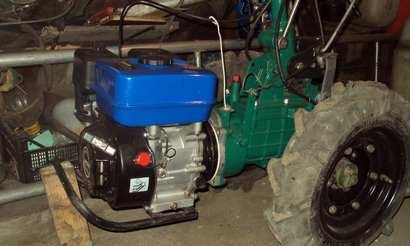

а на каком аппарате двигло и кпп без направляющих но не это смешно просто настроение нафотаю наверно завтра но сразу скажу что родного двигла у меня нет .
в картере кпп внутренний посадочный потай на переходнике который у вас крепится к двиглу наоборот внутри выступ
От того,что желательно одевать мамой на папу,т.е. совместить шлицы. Выступа,как такового нету. пружина сцепления не даст полностью сесть,но при подтяжке болтов все сядет на место.

зробив я свій уже мотоблок, лишилося лишень масло в коробці поміняти. хочу спитатися яке масло краще в коробку залити ТАД-17 чи якесь інакше, щоб ресурс більший був. до речі мотор поставив цей , незнаю як фото викласти мотоблока зібраного з мотором. тепер треба чекати весни і пробувати ним орати землю.
ТЕХНАРЬ здравствуйте1 Я Вас за помощь и совет уже благодарил. Все отлично и даже лучше чем я предпологал .Двигатель заводится с ПОЛ ТЫЧКА. Есть проблема с ВОМ ,которую выложил на форуме. Сам думаю и жду подсказки форумчан.
Levchik здрасте! На счёт ВОМ подсказать ничего не смогу потому что не разбирал коробку,но у меня есть инструкция может там что найдётся интересное сейчас посмотрю и отпишусь.А к вам прозьба ,по подробней про зажигание как вы это сделали.
Levchik вот что я нашёл.\МБ снабжён предохранительным устройством ,которое при включении задней передачи не даёт возможности включению ВОМ. И ещё , на 3 странице тоже есть про ВОМ.
