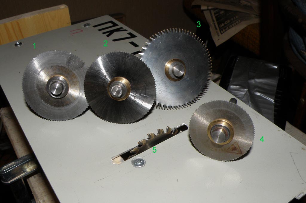

Детальки у вас не сложные,но материал?! С нержавейкой сложно работать,а если еще и марка её неизвестна - можно не одну фрезу угробить.А почему алюминий не используете.Для таких целей вполне достаточно.
У нас на производстве два станка фрезерных, один советский, второй китайский ЧПУ с блоком управления Сименс. Фрезеровщик со стажем больше моего возраста. Я ему пробил заточной станок для фрез - он теперь не нарадуется. Дык у него естественно какой материал в загашнике - из того и делает. Металл смотрит на искру - подбирает под него фрезу.
Кстати стол нержавеющий брался потому что была оглядка на то что все же этой пилой и алюминиевый профиль можно кромсать и даже наверное латунь - только диск сменить. Кстати фрез этих дисковых по металлу мне как-то пытались фрезеровщики всучить целую охапку. Толщиной от 0,2 и до 4 кажется. Ну и диаметры самые разнообразные. Но я не взял - проксоновский диск с напайками лучше. Потому что стружка лучше удаляется. И еще посадочные отверстия у этих фрез - разнобой просто кромешный.
Когда есть такие возможности,то вопросы сами отпадают.У меня тоже чпу (сам переделал),но конечно не производственный. Я кстати диском который на точило поставил, недавно алюминий перепилил на станке. Толщина материала была 22 мм, длина разреза 280 мм пилил сразу за один проход. Правда - стремно.Ладно, успехов в творчестве))

3 недели назад порвал последний ремень. Но оказалось что на можно купить новый. Причем абсолютно любой длины!!! И цена вопроса - ~200р. Правда посылка шла стандартные 3 недели. Новый ремень - абсолютно точно такой же как и старый. Даже лучше! Вибрация снизилась раза в три! Я это связываю с тем что новый ремень имеет в свободном состоянии круглую форму. А старый стоял без движения натянутым и за годы принял овальную форму - вот и стучал двумя горбами.
Вообще должен заметить - на ebay огромное количество шкивов и ремней по приемлемой цене и тот ремень что я получил - весьма неплохого качества. Пилю сейчас вишню вдоль волокна - все хорошо. Ремень не проскакивает, крутит ровно. Очень доволен! Аж еще три таких заказал пока были.

По моим подсчетам мощность моей пилы не превышает 100 Вт, однако это не помешало мне пилить на ней 10мм лист нержавеющей стали и отпилить нужный кусок 20х7 мм. Небыстро конечно пилилось, но зато вышло аккуратно.

Внешний диаметр 85мм прокатит легко. Вопрос более сложный - это если у этих дисков другой посадочный диаметр. Тогда придется делать другой вал, что вобщем не очень сложно.
