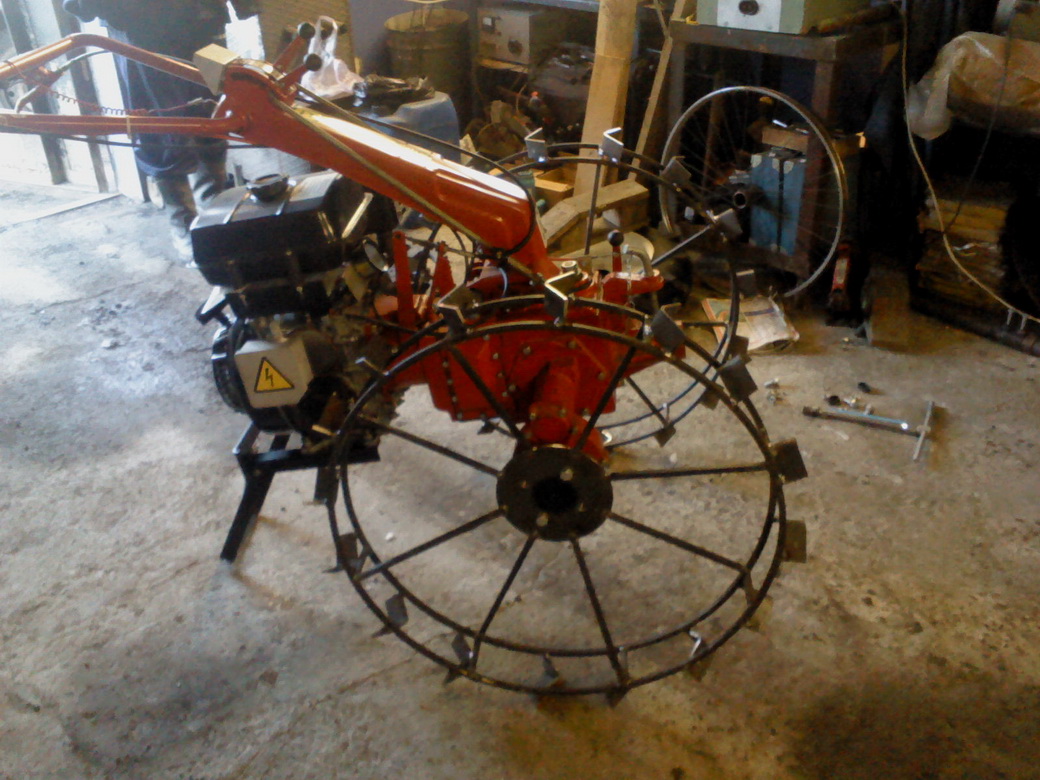

здравствуйте коллеги. у меня приключилась беда. сегодня завел агро, прогрел, начал трогаться и заглох. пытаюсь завести по новой, а стартер крутится легко. думаю что нет компрессии. отрегулировал клапана, та же история нет компрессии. снял гбц и вижу маленький задир в цилиндре. снял двигатель с мотоблока. подскажите пожалуйста как дальше добираться до поршня. или ткните пальцем на мануал. и еще вопросик, если расточить цилиндр, бывают ли на него ремонтные поршня и цилиндры? всем заранее спасибо.
Регистрация: 07.09.2012 Ульяновск Сообщений: 967
zhenekone написал :
Задир уже плохо, скорее всего проблема с кольцами, цилиндр можно расточить, но сколько помнится ни в одном сервисном магазе нет ремонтных поршней и колец, их просто завод не делал. Вариант такой, если вы все-же решились на расточку цилиндра, разобрать двиг полностью до последних винтиков, чужие советы здесь не очень помогут, разметить положения поршня, шатуна в цилиндре для последующей сборки, правильно по направлению собрать все это воедино. Затем взяв цилиндр, поршень с кольцами идти в автомастерскую и уже там моторист конкретно ответит на возможность расточки и подгонки ремонтных ВАЗовского поршня и колец, не забыв совмещение поршневого пальца и родного шатуна. Шатун лучше приобрести новый, не надо забывать что двига не имеет вкладышей и он алюминивый. Думаю ответ моториста немного удивит стоимостью работ, но посчитайте стоимость новых деталей и родного двига, при этом расточка дает небольшой плюс в увеличении мощности двига.
Пораскиньте сами как вам будет удобнее
Регистрация: 04.08.2013 Чебоксары Сообщений: 10
а поршень там тоже вазовский?
ВВААА
Поршень ВАЗ 21011-05, кажется так, сам не практиковал, но есть знакомые пользователи. Многие предпочитают родные комплектующие, но это было давно и не так дорого, риск всегда будет оправдан дерзайте
