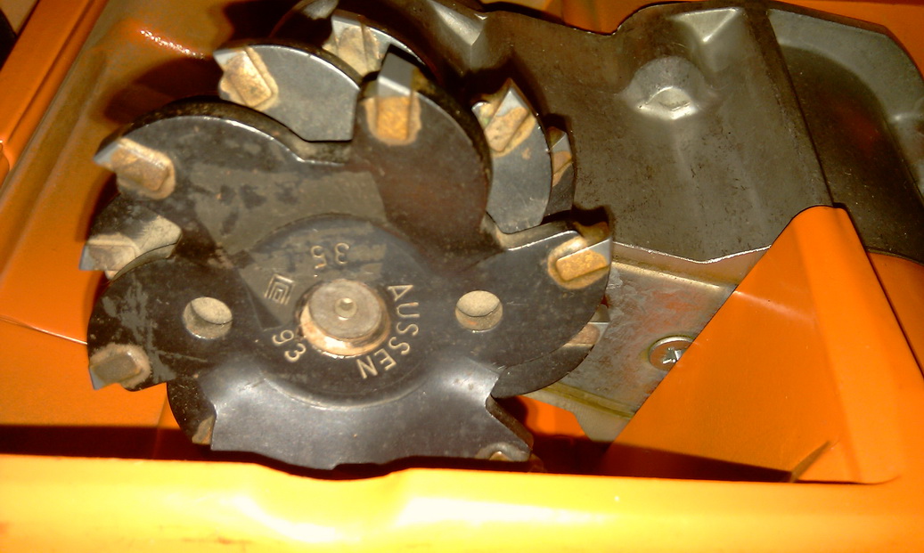

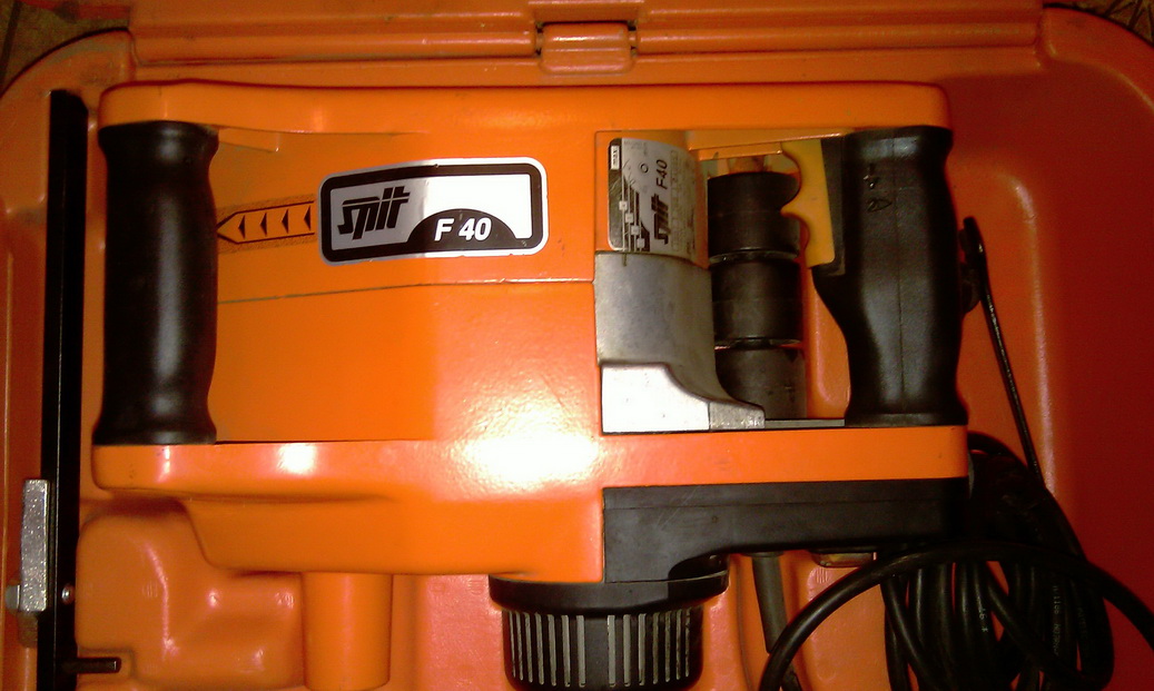

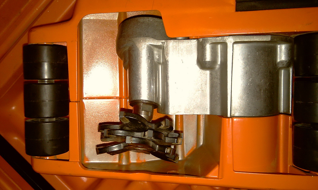

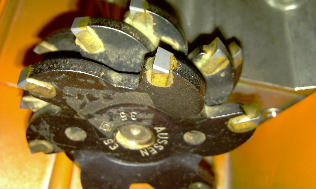

Ну вот зарезал,наконец.
Как на зло все время бетон попадался,не было оказии.
Впечатления:
Для гипсолита(пенобетон не пробовал,но уверен в том же результате) супер!Режет быстро,чисто,в штрабе мусора нет вообще.Прорезал,и сразу монтируй.
Пробовал на кирпиче-двоякое впечатлениие.Резать можно,но высоковата вибрация...Правда кирпич неплохой был,на обычном пустотном,думаю,веселее пойдет.
Из минусов,самый неприятный момент-врезка.Надо очень крепко держать,иначе норовит назад выскочить.
Штраба немного непривычной формы,со скошенными краями.
В общем,аппарат понравился.Правда за те деньги,которых он сейчас стоит(35-40 тыс),его имеет смысл брать только на большие объемы по гипсолиту.
