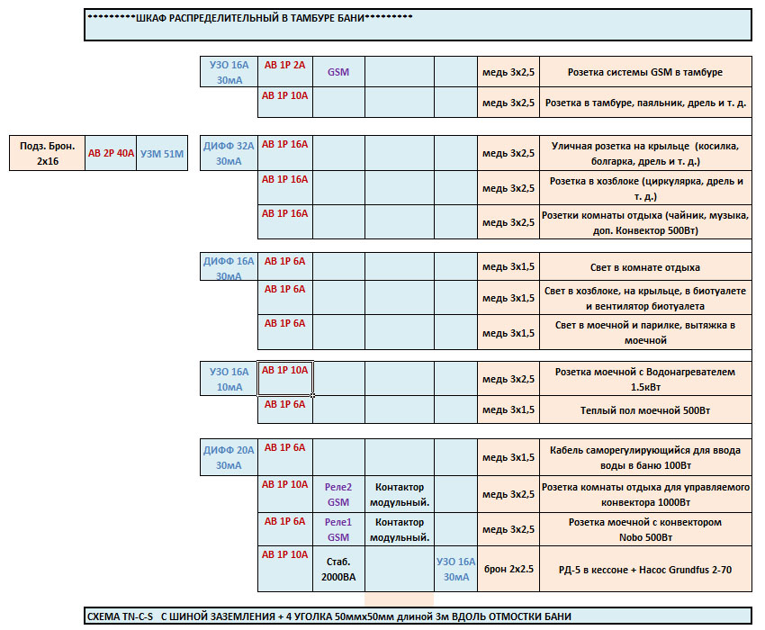

Здравствуйте, делаем ванну, электрика будет новая, общее понимание есть, но вдруг что-то упустил.
Потребители будут следующие:
1) 2 светильника (потолок + на зеркале), светодиодные - 18 и 20Вт
2) Теплый пол (мат 1 кв.м) - 130Вт
3) Полотенцесушитель - 87 Вт
4) Водонагреватель проточный - 5,7кВт
5) Вентилятор на вытяжку - 17Вт
6) Разная автоматика (от протечек, да пара контроллеров) - до 15Вт
7) 2 розетки (фен, плойки и тд) - до 2,5 кВт
8) Стиральная машина - 180Вт (настенная)
От квартирного щитка планирую вести 3 провода, 3х4 для водонагревателя, 3х2.5 на розетки, 3х1,5 на свет.
По автоматам:
1) АВДТ 32А для водонагревателя
2) АВДТ 16А для всего остального
3) АВ 16А для розеток + теплый пол + полотенчик + вентилятор + стиралка (не много?)
4) АВ 6А для света
По схеме АВДТ 32А отдельный и только для водонагревателя, АВДТ 16А общий для АВ 16А и АВ 6А.
Кстати вопрос по производителю АВДТ, какой отдать предпочтение? Legrand?
hellfosa написал:
АВВ, Schneider electric, Legrand, Hager и т.д. Выбор есть.
hellfosa написал:
Розетки, желательно, не менее IP44, лучше IP55 (Legrand Plexo).
Соответственно расположить их можно только в зоне 3, описанной в ГОСТ Р 50571.11-96 п.701.32 и рисунок 701А. Описание допустимого расположения розеток в п.701.53
Если посмотрите время-токовую характеристику множества АВ "тип" С, то у увидите, что хоть когда-то срабатывать он начнёт при длительном 1,13 In, что 28,25А.
hellfosa написал:
30мА по утечке достаточно? Или стоит заморочиться на 10мА?
Достаточно. Но если есть возможность, туда, где подключена СМ/розетки/другие приборы с заземляющим контактом на вилке(в кабеле), лучше ставить 10 мА. Сказанное справедливо для ванных комнат/СУ, т.н. "влажных" помещений.
