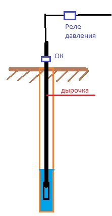

Есть на участке скважина (делали не при мне, говорят около 30 метров). В ней погружной насос. Сейчас никакой автоматики нет - включил вилку в розетку - вода из трубы потекла.
Что еще знаю про скважину, так это то что в напорной трубе ПНД (которая подключена к насосу) на глубине 2 метра от выхода из скважины проделано отверстие 3мм (чтобы вода самотеком из верхней части трубы утекала обратно в скважину и не замерзала зимой.
Что хотим:
  • поставить автоматику
  • запитать от скважины новый домик (ХВ + ГВ после накопительного водонагревателя)
  • ну и + полив огорода (открыл кран - вода потекла)
Как сделать:??? (вот мои мысли, поправьте где я неправ)
1) сразу на выходе из скважины ставим обратный клапан
2) недалеко от скважины (метров 8) есть баня, в ней ставим гидроаккумулятор (думаю 50-100литров).
3) там же в бане ставим реле давления
4) от бани уже тяну линии на полив и на водоснабжение дома
5) от бани до дома метров 60-70 с подъемом в горку метра на 2 - вот думаю в доме еще один обратный клапан воткнуть и второй гидроаккумулятор литров на 50 (хотя пока сам не знаю зачем) - вернее думаю чтобы был хоть какой-то запас воды в доме на время вечернего полива огорода, когда давление в системе будет минимально
(Боюсь если не поставить второй ГА в доме, то во время полива участка на уровне дома +2 метра - напора уже не будет)
Вроде должно работать - но смущает только отверстие в трубе в скважине....
Будет ли через него вытекать вода из двух метров трубы: от отверстия до ОК?
Если вода будет вытекать - то при каждом включении насоса, у меня будет в трубе бежать 2 метра воздуха а только потом вода... - вот этого мне не хотелось бы...
ЗЫ! Раз в трубе сделали отверстие - наверняка в самом насосе есть обратный клапан. Верно?

Представим,что обратный клапан ниже дырочки!Система набирает давление и автоматика срабатывает.Тихим сапом через дырочку вытекает вода(струйкой).Давление падает и процес закчки начинается по новому.И такой вкл-выкл происходит периодически без остановок(примерно каждые 10 минут).
Теперь откроем паспорт насоса и читаем ТУ.В мануале указано количество допустимых включений в час(условно 10-15).Зачем таие ограничения!?Самая большая нагрузка на обмотку эл.двигателя какраз в момент включения-старта.Вот и выводится периодичность режима пуска.
Короче говоря-дырочка и автоматика ведут к скорой поломке электродвигателя насоса.
Это не мой случай. Я собираюсь воткнуть ОК сразу на выходе из скважины (на 2 метра выше дырочки). Так что "дырочка" на поведение реле давления влиять вроде как не должна.
  • еще я на 99.5% уверен что ОК есть в самом насосе (или около насоса в воде).
У меня одно беспокойство: вот будет условно 30 метров трубы вверх от насоса, дырочка, еще 2 метра трубы, ОК.
При отключенном насосе, ОК закрыт, в системе давление держится... Но будет ли вытекать 2 метра воды из участка от дырочки до ОК?
Я боюсь только что при следующем включении насоса в систему каждый раз будет попадать "2 погонных метра воздуха", и вот этот воздух будет мешать работе реле давления ,да и просто неприятно фыркать из крана

На практике убедился в том,что ОК на выходе со скважины,дает возможность работать автоматике,но вода стекает через насос.Образуется "воздушная пробка".Если автоматика без системы "сухого хода",то сбоев не будет.Только неприятное шипение и пропуски в водоразборе.
Если ОК стоит на насосе,или рядом,то два метра до дырочки тоже завоздушатся,но плавно,не торопясь.Примерно за 2-3 часа.Если водоразбор регулярный,то досадная пробка будет заметна или с утра,или при возвращении с рыбалки(типа того)
