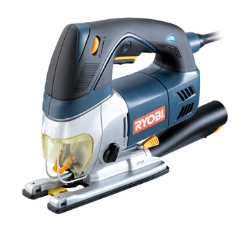

Aivengo, Вы такой смотрели:
Или с ручкой "скобой", как у 331К? Помимо разного "хвата", у "скобовидных", как правило, включение кнопкой/"курком", что даёт возможность "подгазовки". У грибовидных - включатель/ползунок. Тут, кому что нравиться больше.
