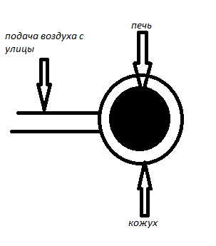

подача воздуха с улицы в кожух печи (приточка) поддувало печи (отточка) и дополнительно регулируемая вытяжка. мне думается как вариант решения вопроса вентиляции. :)
разгильдяй, да этот вариант обогрева свежего воздуха рассматривал, но только на дымоход, заодно и излишки тепла снимать можно... Но временно, сделаю квадратную трубу длинной 70 см и подведу к яме печи, а из ямы и печь и воздушный ТО воздух будет засасывать.

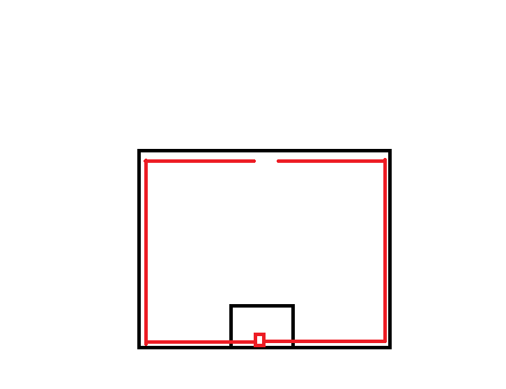

Jesha, на счет второго верхнего ТО как нарисовали, места хватает, можно строить.
31.01.2018 в 23:44:37
ЛапутинВадим написал: Jesha, на счет второго верхнего ТО как нарисовали, места хватает, можно строить.
ЛапутинВадим, Сломать там вам надо всё и построить снова. Надо ставить высокий котел, делать горение под гнётом или котел типа Бубафони, тогда получите и зону более менее нормального горения, и продолжительное время горения. По сути у вас должно быть организовано так
Дополнительный отбор тепла делать увеличением количества труб (зеленых). Если добавить ещё камеру (колпак) то возможно выпадение конденсата. Что то рисунки у вас каждый раз разнятся. Но в обоих вариантах у вас практически прямоток.
Я так понимаю, что "вторая вторичка" это трубы для снятия тепла. В таком как вы нарисовали положении они не будут греться. Тепло мимо.

Jesha, ну.. я не очень рисую, и хотел разгрузить рисунок
вторая вторичка голубым цветом нарисована, она из 25 трубы, надо было 32.., но я расчитывал что просверлю еще отверстие для третьей вторички
Подвел воздух с улицы - из дымохода густой дым перестал идти, надо было сразу так делать, те не хватало воздуха. Кстати, сначала поставил типа желоба, так холодный воздух бежал по нему будто вода.
темно красным отмечена сплошная кладка
Где нарисовали зеленые трубы, туда можно добавить. От предложенной схемы у меня отличается, то что вторичка за ребрами котла, но именно этого я и хотел, взято из печи на опилках. К сожалению, вторичку пустил по зольнику, а там не там недостаточная температура... Прямоток был, но общими усилиями, сейчас дым обходит воздушный ТО по горизонтали, тем самым гасятся искры.

ЛапутинВадим, Нарисовал примерно. Похоже?
