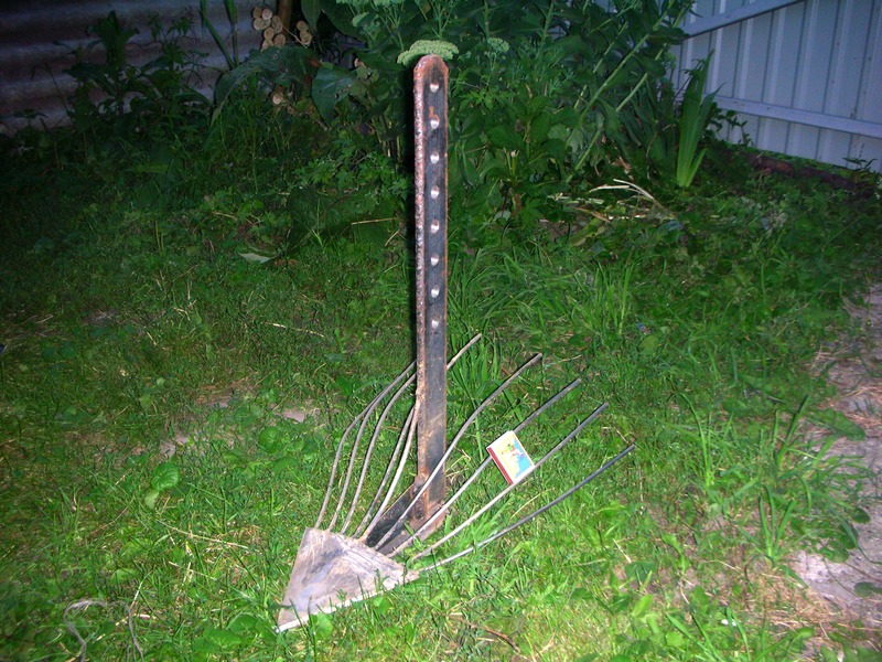

Владимир С., Поле покажет. Эту фоту видел на другом форуме. У меня сейчас стоят как бы нагребая землю на себя, могу поставить как у вас, даже в ширину увеличится.
Владимир С. написал :
Значит и я своими мало нагребу
Так я ж и говорил выше что стандартные диски от бороны тоже неглубокие. Однако работают. Главное, подобрать оптимальные углы атаки.
ivaniych написал :
Tomkol, А какой глубины диски которые используют на окучниках
В гараже лежит пара таких дисков. На втормете покупал. В один год один диск появился, потом я свои маленькие доварил до нормы, а на следующий год со втормете позвонили и сказали, что второй появился. А я ж заказывал - пришлось тоже ехать покупать. Теперь вот пара лежит без дела. Думаю, то ли продавать, то ли костровые сковородки сделать. Короче, буду в гараже, замеряю глубину - отпишусь.
ivaniych написал :
Это мое фото.
ivaniych написал :
В таком положении сложнее будет сохранять прямолинейность.

Глубокие, мелкие... это ещё зависит от способа окучивания. Если окучивать из нутри ряда то 450мм более чем достаточно (я так и делаю). И гребни картошки не мешают, пока ряды не сомкнутся. Где то так...
Pavel003 написал :
330 мм выстучанные молотком, легко зарывают 20 см растения. , но естественно для разных грунтов и результат разный.
Pavel003, мои диски 390мм, нагребают отлично, в прошлом году проверял. А про сомнения я в шутку сказал.
На ваших окучниках стойки не тонкие? Не гнутся? Хотя если пруток каленный...

Это не мои. Это товарищ купил у меня они были несколько лет. Стойки не гнулись. Может потму что песок. А вот мои стойки поглулись 1\2 дюйма трубка на очень коротком плече погнулась. Забил в нее 14 мм прут со всеми возможными усилениями. Но окучивал прошлый год вручную. Ну а вручную не погнешь. Вот это уже мои естественно их можно поставить и на МТЗ и на Неву., Они уже на траверзе для крепежа на технику. Это те что на снимке на МТЗ, не мои (их уже нет у меня).
