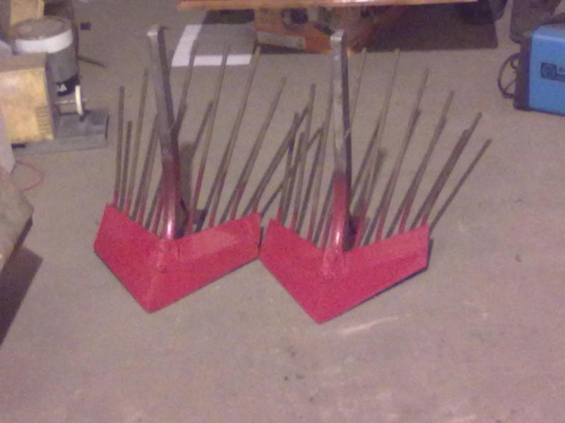

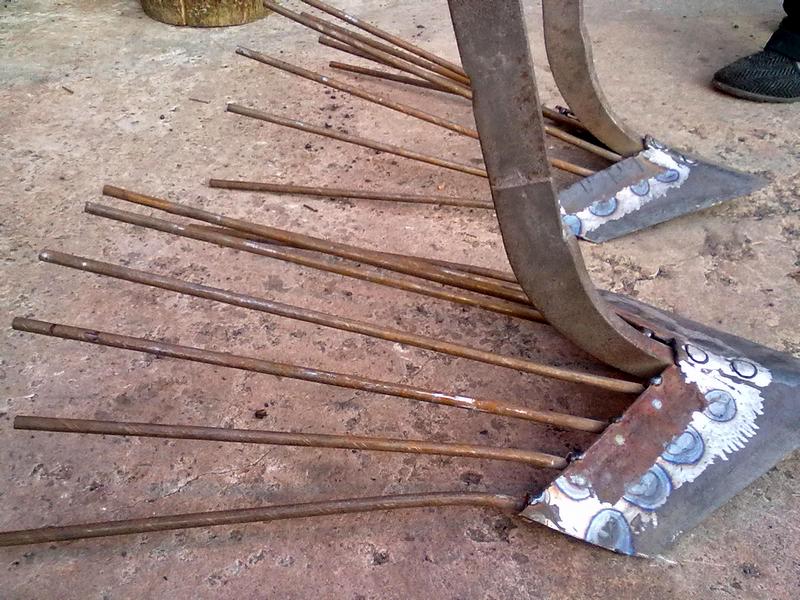

у меня тоже..., но в прошлом году к культиваторной лапе наварил прутков (типа "дельфина") и выкопал и убрал за день тот объем, который до этого лопатой 3-и дня копал

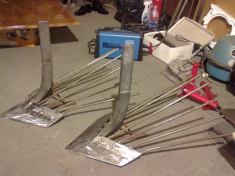

Да, на стандартную веерную копалку будет постепенно собираться. Надо предварительно огород очищать.
Но поскольку мне лень это делать, то после двух лет пользования обычной копалкой придумал трошки другую конструкцию.
Теперь нет необходимости посреди огорода останавливаться, чтобы копалку чистить, даже среди разросшихся осенних сорняков. Вот через рядок копано (а вторые еще покрыты зеленым ковром ) - основная масса зелени сорняков, корней и остатков ботвы переваливаются через прутья до того, как встретятся со стойкой копалки, и остаются на огороде. Даже доволен, что так получается - это ж дармовая органика. После выкопки картошки тут же раскидываю семена сидаратов и перемалываю всё активными роторами. И остатки сорняков перебиваются, и семена сидератов заделываются одним махом.
Только в конце огорода это делаю, перед тем, как начать следующий ряд копать.

Мне тоже так сдавалось. Но когда изготавливал, то все же надеялся на то, что металл есть металл. И за два года использования копалка не погнулась, хотя бывает, что колеса мотоблока пробуксовывают даже, когда попадаю копалкой на слишком уплотнившийся участок гребня, армированный сорняками.
