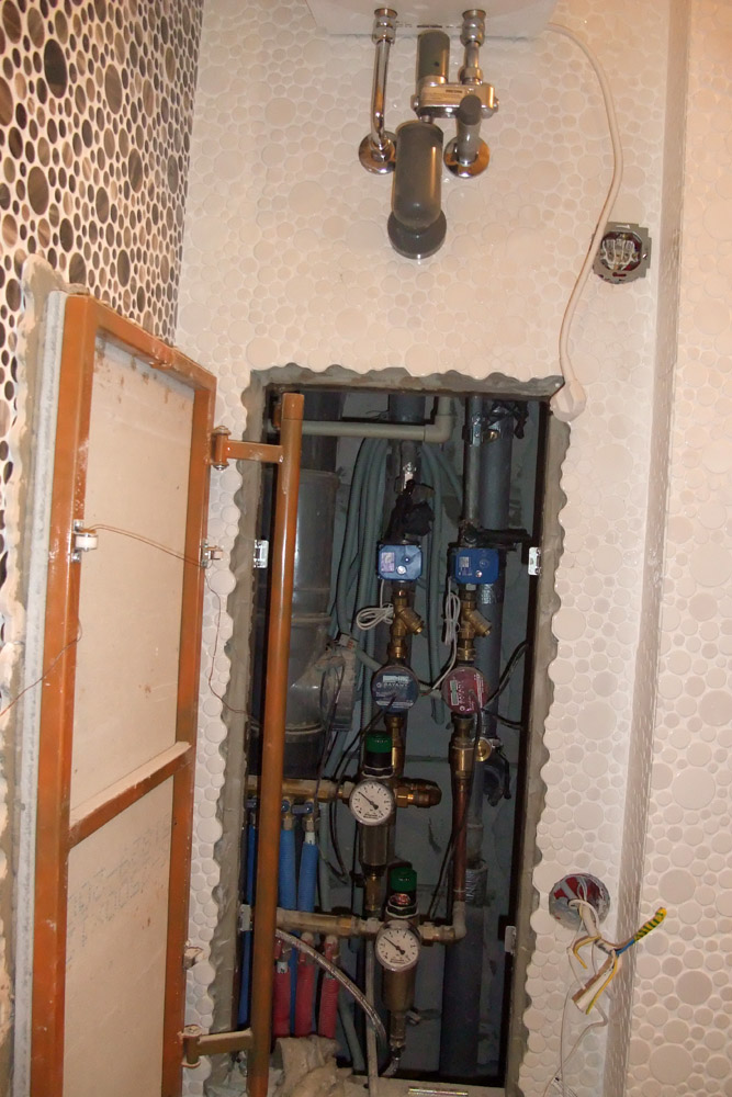

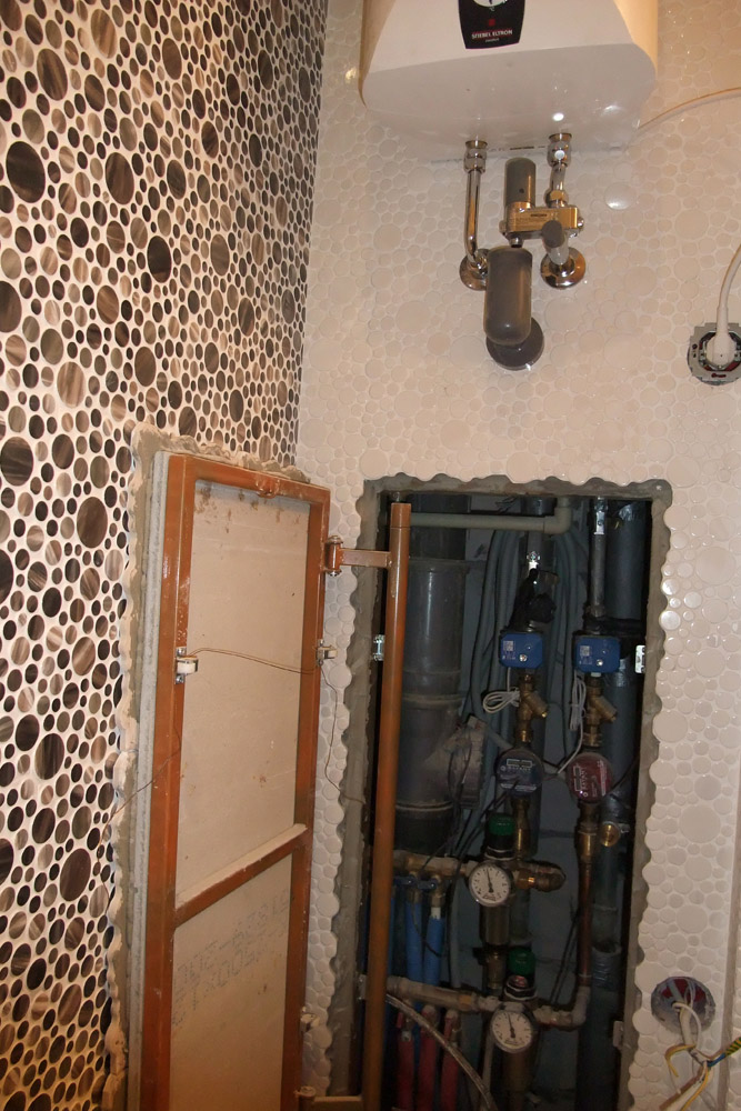

NNN
не в службу а в дружбу...люк в закрытом состояние сфоткайте..если есть возможность...спасибо..

До ,ничего не было ,кроме кранов sts с интегрированными фго . В процессе монтажа фото(буду добавлять) здесьhttp://fotki.yandex.ru/users/fev777/album/176289/ Может кому будет полезно , Как обычно(иногда и другое ) ФГО и Обр .клапана + все краны -Овентроп ,Фильтр 100мкм +редуктор FAR, коллектор FAR
Труба REHAU Stabil 16,20,25
Для слива с фильтров и клапана на ХВ использован МП и фитинги (коллектор) не понятных (но очень надежНЫх!!!!производителей (втч и от Стелмаркета :)) Ну и конечно же резьбовые от VIEGA ! Качеством продукции оч,доволен (особенно при попытках разобрать без нагрева соединения на анаэробе) ! Валя был закуплен (заглушки и переходники на слив фильтров) в целях экономии средств клиента .
Монтажная система ММ (втч и хомуты) от HILTI ,по вполне разумным ценам. Про качество и ценам систем от инки и мюпро лучше не вспоминать . Кому интересно предоставлю счета и образцы продукции .
Совсем чуть не забыл! Переделка стояков силами svaga70 ,за что ему отдельное Спасибо! На фото правда не видно,но будьте уверены,сделано на совесть!

18.11.2011 в 18:26:09
сансэй написал : не в службу а в дружбу...люк в закрытом состояние сфоткайте..
нивапрос...
