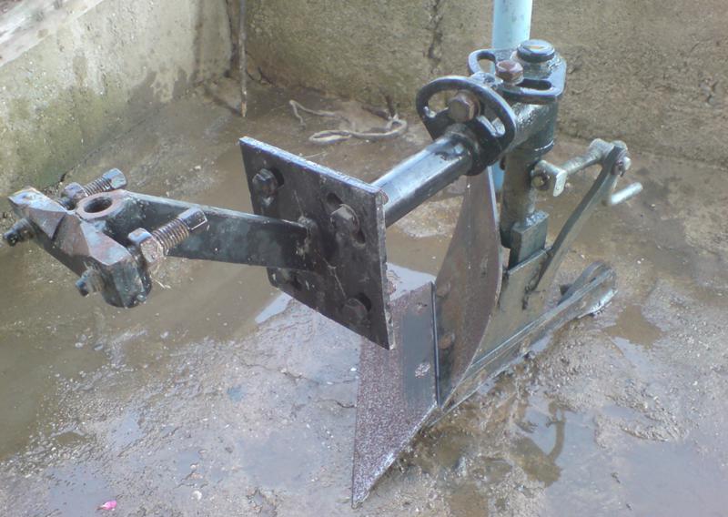

Вот какие рисунки:
Зеленым цветом помеченна сцепка. Стоит под разными углами.
Вопрос - на что повлияет при работе вариант установки сцепки (1). Или лучше стремиться к (2)?

Сергей М81; Я немного дополню. С каким, из приведенных примеров, прицепного, плуг будет пахать с наименьшим сопротивлением?
Если исходить из того, что сцепка представляет из себя жёсткую конструкцию и так же жёстко крепится к тяглу, то сопротивление зависит только от формы плуга (ну, и свойств почвы, конечно). Все вариации с формой и конструкцией сцепки сводятся к одному - наличию достаточных регулировок пространственного положения плуга. Эстетические соображения в расчёт не берём.

Сергей М81; Сергей, если вопрос в Вашем рисунке, то, конечно влияет. Здесь имеется разность высоты точки крепления(ТК) плуга. В первом рисунке ТК в 2 раза выше чем во втором варианте. Соответственно возрастают нагрузки связанные с удлиннением плеча рычага где его осью, точкой опоры, выступает ось МБ. Т.е. имеем значительное удаление ТК от вектора силы который тянет плуг и соответственно чем эти все силы будут расположены ближе к этому вектору тем лучше. Реально в 1 случае МБ с большой силой будет стремиться провернуть мордой к земле, а чтобы не выскакивал плуг от этого нам придется либо изменять углы атаки лемеха до ненормальных или + дополнительно утяжелять плуг и т.д., т.е. как-то компенсировать, противодействовать возросшим нагрузкам из-за увеличения плеча. Несомненно что 2 вариант лучше. Кроме того 1 сцепку нужно будет дополнительно укреплять из-за возросших боковых нагрузок на скручивание.

Сергей М81, То, что Вы нарисовали - это форма сцепки и второй вариант лучше. В идеале : для пахоты сцепной узел нужно максимально приблизить к земле и валу ведущих колёс. (современный рыболовный крючок)
