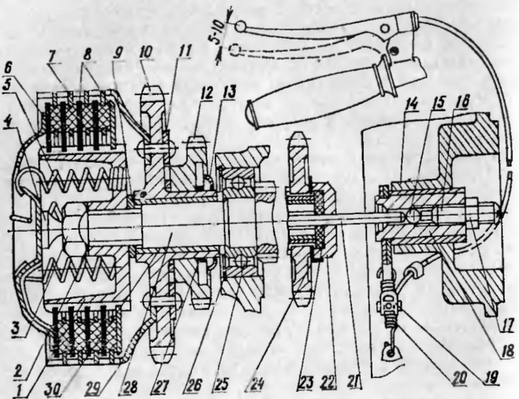

Форд, хочу спросить, как Вы настраивали механизм управления топливным насосом? имею ввиду настройки холостого хода и глушки двигателя. Наши двигателя не предусматривают подключение глушилки и газульки по отдельности, как это реализовано на МБ Зирка, пришлось отрегулировать ХХ натяжением троса газа а глушить двигатель декомпрессором, что очень неудобно.
МС-6; МС-6ДЕ; МС-9ДЕ
KIN 74; Газульку (монетку и т.д.) на руле отвёл в положение, когда трос до конца утоплен в оплётку, на правой стороне двигателя на рычаге регулировки оборотов попускаю болтик фиксирующий натяжку троса. Устанавливаю рычаг регулировки оборотов двигателя в положение "ПУСК", завожу двиг. Потом опускаю рычажок до момента когда двиг. глохнет, в этом положении затягиваю болтик фиксирующий трос. При такой регулировке: натянув трос- двигатель можно заводить, а сбросив натяжку троса- глушить.
Если я правильно понял, то декомпрессор по Вашему - это рычаг сброса давления (по инструкции). Исходя из рекомендаций вышеуказанной инструкции глушить двигатель нажимая рычаг сброса давления- ЗАПРЕЩЕНО!

Я ищу механизм управления мотоблочный от Зирки, хочу разнести газульку и глушку отдельно, как на фото. Механизм наших двигателей предназначен для дизельгенераторов.
Использование рычага сброса давления в качестве глушки - совет продавца, глушить им практически не выходит.

KIN 74 написал :
Странно у вас получается. Сначала устанавливаете себе двигатель, а потом говорите что на нем что-то там не реализовано. Надо же было изначально покупать двигатель с глушилкой и с воздушным фильтром масляного типа. И не было бы никаких нестыковок. А вы повелись на "что подешевле".
Кстати, механизм управления оборотами на дизеле "с глушилкой" -это не запчасть, что открутил одну и установил другую. Он требует правильной регулировки с тахометром.

Регистрация: 31.05.2009 Харьков Сообщений: 1768
На КАМАх раньше были такие манетки с дополнительным рычажком, если его нажал - тогда тросик уходит дополнительно примерно на 5мм и двигатель глушится.
то есть как бы обычная манетка(можно и самому так сделать), влево поворачиваешь и обороты двигателя снижаешь до холостых. Чтобы заглушить -нажимаешь подпружиненный рычажок и манетку можно повернуть еще немного, двигатель глушится.

Я конечно "дико извиняюсь", но простите, какие на дизельных двигателях - декомпрессора??????
Какая единица сжатия у бензиновых двигателей и у дизельных? За счет чего происходит возгорание топливно-воздушной смеси у обоих двигателях? Не нужно привязываться к корявому переводу с китайского. В дизелях декомпрессора априори быть не может (поставить конечно можно, но долго он не прослужит). Насколько мне известно у дизелей ( а в частности и у установленных KIN 74, ) глушится двигатель "запиранием" так называемой "рейки" ТНВД, другими словами прекращением подачи топлива к форсункам.
Сергей9971 написал :
У соседа была такая же проблема-решил просто-отпустил тросик газа настолько что при полностью сброшеном газе глохнет
Ну и у меня так сделано, - а аварийная остановка двигателя (опять же запиранием рейки ТНВД а не декомпрессором) почти не используется, (только в случае если мотоблок вырвался из рук и норовит убежать куда нибудь, при отпускании зажатого рычага рукой срабатывает пружина возврата и запирает рейку ТНВД).
Форд написал :
практически все мотоблоки Китайского производства не имеют показаную на фото глушилку и люди прекрасно работают.
Да не глушилка это - а механизм управления оборотами двигателя т.е. количества подачи топлива на форсунку.

Монетка с пружинкой хорошая идея, буду искать.
А нет ли у Вас халата с перламутроваными пуговицами? Нет?- будем искать ( из фильма "Бриллиантовая рука") . Можно и поискать, а можно глянуть как у "соседа" на 105 ке 135-ке (под разными логотипами) и сделать по подобию, все таки :
