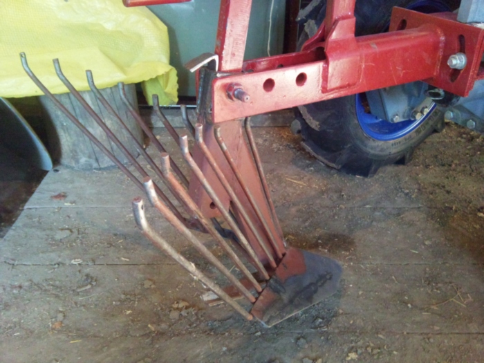

интересная копалка:
проще в изготовлении, при более-менее сходном результате.

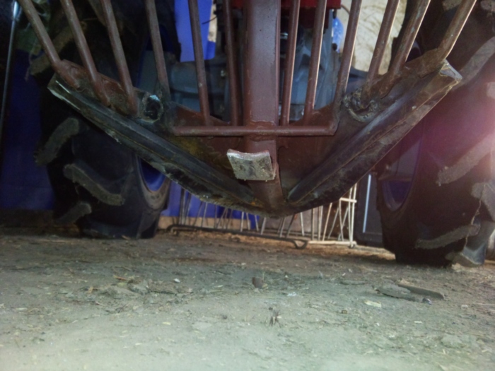

Закончил отвал.
Подробней тут

Мне сама идея понравилась. У кого какие мисли будут о плюсах и минусах такой копалки?
leo83 написал :
Плюс- простота.
Минус - не вижу.

leo83 написал :
простота-согласен, но для любого грунта ли подойдет и при каких условиях?. землица на видео-пух. а за идею -молодца.

Закончил отвал.
Ярослав , а не думал просверлить отверстия в рёбрах чулков ?

vagin написал :
Нет, зачем ослаблять? Мне эта конструкция по душе и работать будет аж бигом. Испытания на прочность прошли

Yrik1980 написал :
Эксперт специально усилил этот чулок на МСе , т.к. на МБ Агро и МТЗ они ломались , когда их пытались утяжелять . Я думаю , что ничего страшного не случится , а вот если вырвет болты из корпусов редукторов ...
