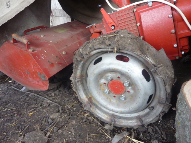

Подитожу опыт эксплуатации за несколько лет (около 6 лет, лень ковыряться в форуме проверять). Сразу получил проблему с подачей топлива, поднял на деревянные проставки бак. Не четко включались передачи, вылечилось регулировкой. Колеса стояли не зубастые, сделали самодельные "гусеницы" металлические, нет проблем, я их и не снимаю, т.к. с прицепом не езжу. Плохо включалась блокировка дифференциала, пока не понял что надо МБ чуть из стороны в сторону покачать - техническая особенность. Рвался тросик сцепления, нипомню как, но как-то "на коленке" сделали. Несколько раз застревал пусковой шнур в вытянутом положении, смазал пружину, теперь не беспокоит. Подваривал и усиливал один корпус двухкорпусного окучника. В том году стал плохо( не с первого раза) заводиться и глохнуть. Продул карбюратор - не помогло, сломал голову думая что же можжет быть, опять снял карбюратор и тоненькой прволочкой почистил какой-то жиклер, наверное холостого хода, и вот он(МБ) снова полон сил. А вот сейчас что-то со сцеплением. Картоху копал - толкаешь агрегат, он копает, бросишь двигло работает, а он стоит на месте.
