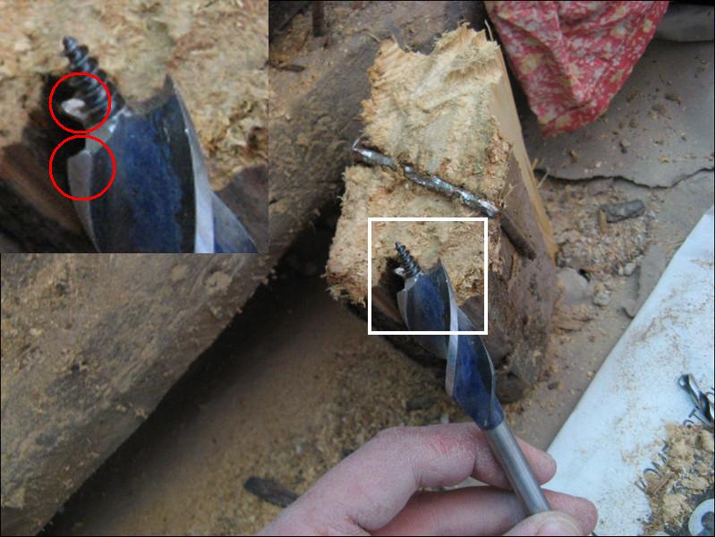

Пользуюсь серией Irwin Blue Groove 6x (в указанном видеоролике 2-й образец из трех).
Сверла действительно неплохие. Из особенностей использования отметил бы необходимость
в высоком крутящем моменте шуруповерта. Слабая машинка не потянет такое
трехзаходное сверло с резьбовым наконечником.
Еще по поводу древесины с гвоздями.
При встрече с коваными гвоздиками образца начала 20 века (старый фонд, центр Питера)
может пасовать - фото.
Хочется думать, что новая биметаллическая серия попрочнее действительно.
Не отказался бы попробовать.
