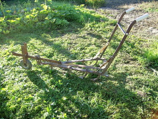

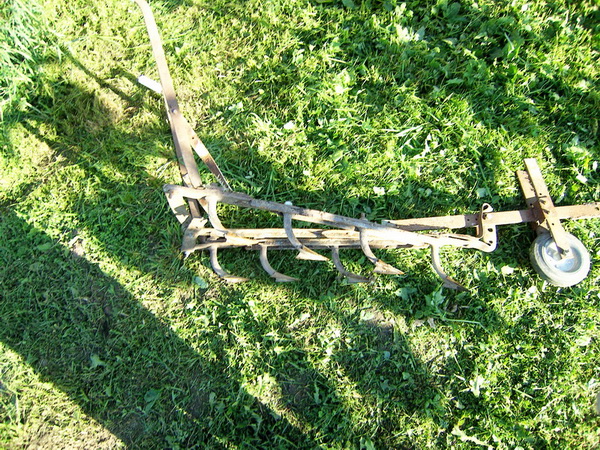

Приобрел сколько вышло пружин (и даже не от бороны). На скорую руку сварил такую вот приспособу.
Задачи, которые перед ней ставятся :
Дальше в таком направлении переделывать

Г-образные прутья похожи на самопал! И сразу - это не правильно.
Они ж не будут самоочищаться?! На боронить на глубину 2-5 см точно так же как и прямые.
На промышленной бороне правда есть загиб, но он там буквально 15-20 гр.
А вообще каких то 10-12 дней и пратика покажет
umnyi написал :
Пружины с мотовила зерноуборочного комбайна. Классно работают в качестве элементов пружинной бороны.
umnyi написал :
мой знакомый юзает подобный девайс уже больше десяти лет и отзывается о нем оччень положительно.
umnyi написал :
На сколько я помню то это типа "Пан скепав" польский девайс.

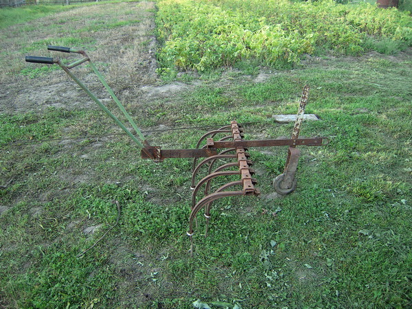

Вот так должен выглядеть ежик с размерами как у взрослого культиватора.

Когда прочертил так там как бы все просто и сложностей в изготовлении не должно быть. А если еще и к какой нибудь консервной банке как кондуктору привязаться ...

Вот такой хороший девайс, а ты молчишь!! Опять мне приходится на себе ставить эксперименты
Кстати заборонил картошку сегодня - прекрасно! Обычную с коротким зубом как у дедов для картошки и доставать нет смысла. Единственное, как я и думал надо ограничивать сектор свободы у пружины... А то назад сдал и половина их перевернулись наоборот

Директор написал :
Есть таких штук 12-ть, но я планировал поставить наоборот, (выходит - неправильно), и крепить болтом с гайкой через шайбу, просверлив трубу насквозь...
Можно делать как удобно, просто если приужины не одинаковые, упоры варить "на месте". А ограничителем поворота может и кусок крепкой проволоки на всю длинну служить. ИМХО свободы им гр 60-90 хватит.
А может и вообще не поворотными элементы сделать, тогда просто под головку болта шайбу с ножкой и все.
